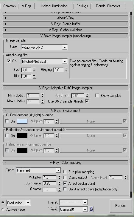

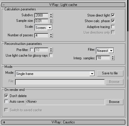

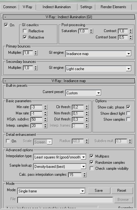

    Hola, gracias por responder, ahí dejo los seteos, el de la cámara no lo subí porque es una cámara común target, no es la Physical Camera Vray, así que, no me pareció necesario.
    Lo de la luz es verdad, no hay ninguna detrás de la cámara, lo voy a probar.

    Interior Vray
    Hola Vanina, lo que veo que te puede modificar y mejorar es el Color Mapping ponle exponencial y proba empezandoponiento todos en 1.
    Lo demás probaría con las luces que te comente. Saludos espero que te sirva.
