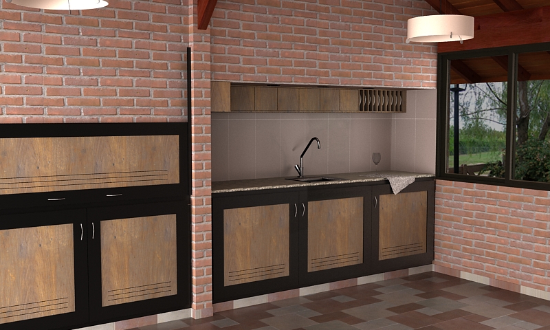

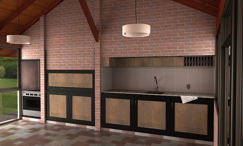

    Hola gente, quisiera saber que les parece y que se podría cambiar está hecho con CAD el modelado y 3ds Max 7 + Vray y un toque de Photoshop bueno, todas las críticas que sean constructivas por favor.

    Lo que más me gusta es el grifo y los muebles, el resto la verdad es que no me convence. Aplica Bump a las paredes de ladrillos, ya que parece un papel. La iluminación no me termina de convencer. La imagen de fondo del primer render no pega. Creo que arreglando esas cosas ganara bastante.
    Ivanz: no sé si te refieres a conseguirlo original (pagando) o pirata, si es el segundo caso, hagamos como que no has dicho nada i lo quieres conseguir pagando, primero bájate una versión de demostración del Vray u otro motor de render, y prueba. Un saludo.

    Darle más Bump a los ladrillos, que se note menos la repetición de las texturas de los muebles y darle más reflexión a las baldosas, acero (grifos y embellecedores del horno) y el suelo.
    Ánimo y suerte.
    Editado: la iluminación no cuadra con el exterior, la imagen de la ventana parece un póster. Saludos.

    Me gusta está chulo como haces para que no afecte la iluminación exterior a tu fondo que usas en el Color Mapping si me pasa la textura del piso no me molesto.

    El piso esta dibujado no es textura, y el color es un dibujo de Photoshop.
