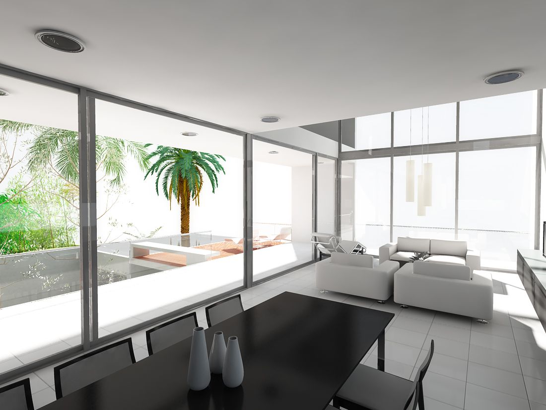

    Buenas gente, esta es la primera vez que subo algo así que, espero se apiaden de mi, no mentira, critiquen todo lo que quieran, tengan en cuenta que la imagen no tiene fondo porque todavía no la he montado, esta tirada con 3ds Max 6.0/Vray 1.09.

    Va estando regular, así que, móntala a fondo y, perdón monta el fondo y después hablamos. Saludos y ánimo.

    La imagen en general esta buena, por ahí lo que le encuentro como negativo es la palmera que resalta en primer plano, como que no tiene los mismos brillos que el resto de la imagen, está muy saturada.

    Lo de la izquierda es una piscina? No entiendo. La imagen está un poco quemada al fondo a la derecha, por lo demás va bien.

    Va muy bien encaminada. Coincido plenamente con Esteban respecto a la palmera. Está muy saturada y no encaja nada con el resto. Lo mismo le ocurre a las plantas de la parte izquierda de la imagen, ese verde es demasiado fosforescente y poco realista. Quizá un poco de Glossy en el suelo y un toque de color en algún mueble le vendría bien. Prueba a desalineear una de las sillas para que no quede tan rígido.
    Por último, vigila que no se te que me en exceso. Un saludo.

    Gracias por las opiniones, un poco son sobre cosas que ya tenía vistas, pero no hice tiempo a corregirlas. El exterior está muy quemado porque era la única manera para que el interior no quede oscuro. ¿alguna sugerencia para corregir ese problema? Gracias por las opiniones, seguiré intentando.

    Lástima del exterior (plantas, etc) el interior se ve muy guapo, aunque quizá con menos luz en el exterior y con unas plantas más creíbles quedaría más guapo.

    Sabiendo como poner un fondo como parte integrante de la escena, evitarías ese exceso de iluminación exterior y el conjunto resultaría más natural, mi respuesta anterior no era solo para rellenar, ni esta tampoco.

    Gracias Gremil, lo probaré. Saludos.
