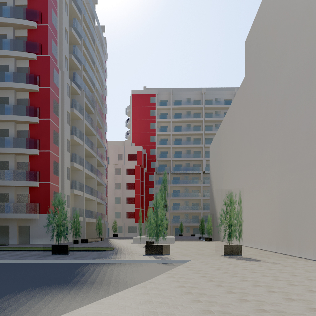

    Buenas tardes les comento mi problema a ver si me pueden echar un cable. Resulta que e levando en CAD unas torres de 12 plantas y en CAD están todas bien alineadas una encima de otra, pero cuando me las importo a 3dsMax las algunas líneas no están si sitio y la verdad no sé qué hago mal. Agradecería mucho me dijeseis que tengo que hacer os pongo una fotografía para que veáis lo que pasa, comentaros que es mi primer exterior.
    Espero que se vea.

    Me sucedió lo mismo hace tiempo, tenía cada piso hecho un bloque en AutoCAD, la solución que me funcionó fue explotar los bloques en AutoCAD y relinkerlos al max.
    Un tip que te puede ayudar: no sé si has trabajado con file enlace manager desde max, esa herramienta te puede servir, así cuando hagas modificaciones en AutoCAD solo las actualizas en 3dsmax. Suerte con ese exterior.
