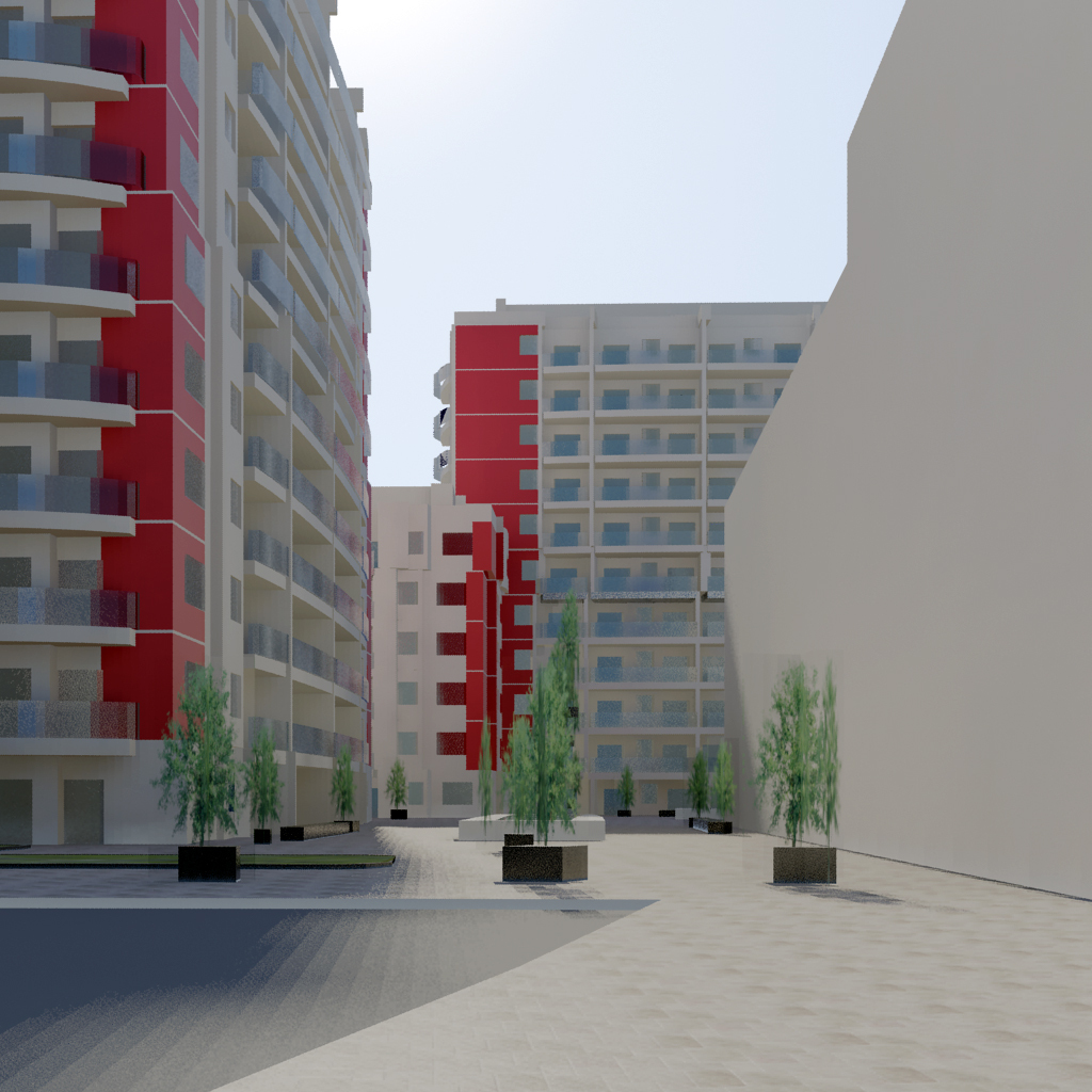

    Buenas tardes les comento mi problema a ver si me pueden echar un cable. Resulta que e levando en CAD unas torres de 12 plantas y en CAD están todas bien alineadas una encima de otra, pero cuando me las importo a 3dsMax las algunas líneas no están si sitio y la verdad no sé qué hago mal. Agradecería mucho me dijeseis que tengo que hacer os pongo una fotografía para que veáis lo que pasa, comentaros que es mi primer exterior.
    Espero que se vea.
    Muchas gracias.

    Buenas es el eterno problema de siempre nunca conseguí traspasar algo de CAD a max sin dar algún tipo de problema, mi solución siempre fue la misma, crea el plano con CAD renderiza en CAD y guarda como jpg.
    Abre max crea un plano con las dimensiones necesarias, dale como textura el (*.jpg) crea con Splines la tabiquería la que necesites exterio interior o ambas, dale un modificador extruir y una vez hecho esto ya tienes la planta humilde en malla y genera los cortes de ventanas y puertas, bueno en fin trabajo de modelado.
    Después genera tantas copias como necesites y ya tienes levantada la torre.
    Sé que es un coñazo ya que lo tienes en Cad, pero siempre me dió algún tipo de problema como paredes que no se podían cortar aristas con la normal invertida y más fallos.
    Ya que no te pude dar contestación a tu pregunta espero haber ayudado. Saludos.

    Creo que lo he solucionado a ver si está bien. Lo ha pasado todo a una sola capa lo malo que tengo que estar diciéndole a 3dsMax dónde está cada cosa.
