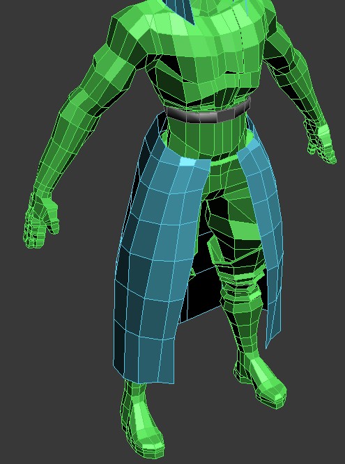

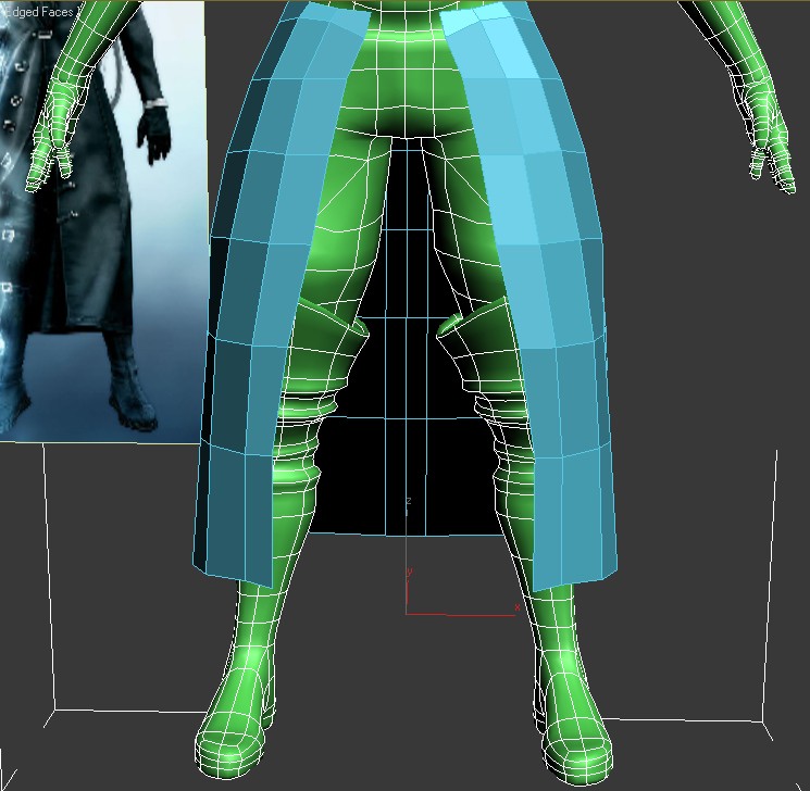

    Hola a todos, soy nuevo en el foro, aunque llevo un tiempo nutriéndome del y aprendiendo muchísimo de vosotros. Con respecto a 3ds Max, soy completamente nuevo tanto en el manejo del programa como en el mundo del 3d, llevo menos de un mes intentando aprender por mí mismo todo lo que pueda acerca de este programa y, aunque el proceso es lento hoy en día disponemos de una maravillosa fuente de investigación para cualquier cosa que queramos emprender, la internet, así que, poco a poco y valiendo me de la gran cantidad de tutoriales, trucos y demás cosas que encuentro en internet voy pasito a pasito aprendiendo.
    Bueno vamos al grano (demasiada presentación =p), la cosa es que estoy poniendo en práctica todas las cosas que he ido aprendiendo con respecto al modelado, y ahora mismo intento crear un personaje Low poly (basado en sephiroth el mítico personaje de f7), la cuestión es que, aunque hasta ahora no he tenido problemas modelando la indumentaria del personaje, la cual fue creada a partir de la malla principal (botas y pantalones), necesito añadir al personaje un faldón -similar a una falda, pero no exactamente una falda ya que esta abierta en la parte delantera, espero que se me entienda. Modelar este faldón suena muy fácil incluso para un novato como yo, pero a la hora de renderizar (básicamente para ver cómo está quedando), el interior del faldón, el cual nació de un cono, no aparece en el render, sé que esto pasa porque los polígonos solo tienen una cara, de manera que, todas aquellas caras interiores de los polígonos que aparecen coloreadas en negro no renderizarán, sin embargo, cuando, por ejemplo, utilizo el modificador Shell en el faldón y renderizo, sucede algo gracioso, a veces renderiza sin problemas y otras veces me tira un error, de forma aleatoria, pero incluso, aunque lograra renderizar no me gusta utilizar este modificador, ya que a la hora de aplicar SimCloth en el para animarlo como ropa, tarda muchísimo para realizar los cálculos y/o suele dar error, cosa que no sucede cuando no le añado Shell. Por otro lado, sé que puedo hacer una extrusión de ciertos polígonos para que a partir de la malla principal nazca este faldón, pero si hago esto ¿cómo podría animar solo este faldón como ropa si esta integrado a la malla del personaje? Prefiero que sea un elemento aparte de la malla principal.
    Me huelo que el modificador Shell no es la solución que estoy buscando, pero no se me ocurre otra, y bueno mi idea con este mensaje es pedir ayuda con esto, de manera que, lo resumiré en varias preguntas que espero puedan resolver:
    1. A la hora de texturizar este faldón o que se yo, alguna otra cosa similar, como la capa de un personaje, ¿Qué pasa con las caras interiores del polígono? ¿pueden texturizarse? ¿pueden siquiera mapearse? (personalmente yo dudo que sea posible, pero no está de más preguntar y aprender).
    2. Esta pregunta no tiene que ver directamente con el famoso faldón, pero me la he preguntado desde que empecé con esto. Supongamos que quieres modelar un personaje Low poly para un juego, y que algunas partes de la ropa, que se yo, armadura, capa, casco o lo que sea, necesitas que sean objetos aparte de la malla principal del personaje, objetos independientes, ¿cómo los combinarías todos al final? ¿haciendo un attach, porque yo se como objetos con otros de diversas maneras, pero mi pregunta es, ¿cómo integras todos los elementos del personaje para que vayan juntos, como una unidad a la hora de introducirlo en el juego? No sé si me explico.
    3. La última pregunta y la que podría sustituir a todas las demás: ¿cómo harías tú una capa o este faldón en un personaje Low poly, suponiendo que deseas que el interior de la capa también renderice y que además sea fácilmente animable como ropa?

    Posdata: aquí les dejo dos imágenes muy básicas donde se muestra de forma gráfica a que me refiero con faldón (en azul claro). .

    Ok. Investigando por mi cuenta se me ocurrió que a lo mejor la cosa era tan sencilla como colocarle un material provisional en donde le activaría la opción 2 sided, y al renderizar finalmente aparece, pero ¿es esta la solución más elegante? Más aún, ¿es esta la forma de hacer una capa, faldón o similar a un personaje o existe alguna otra forma?
    Para hacerla sencilla: por supuesto que sí. De muchas maneras distintas.
    La más sencilla es.
    No usar Shell, dejando el objeto como esta, y aplicarle un material standard al que debes marcar la casilla two-sided de los parámetros básicos.
