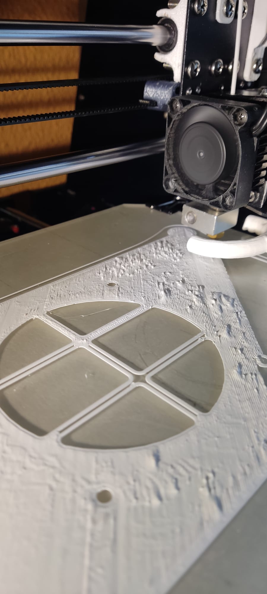

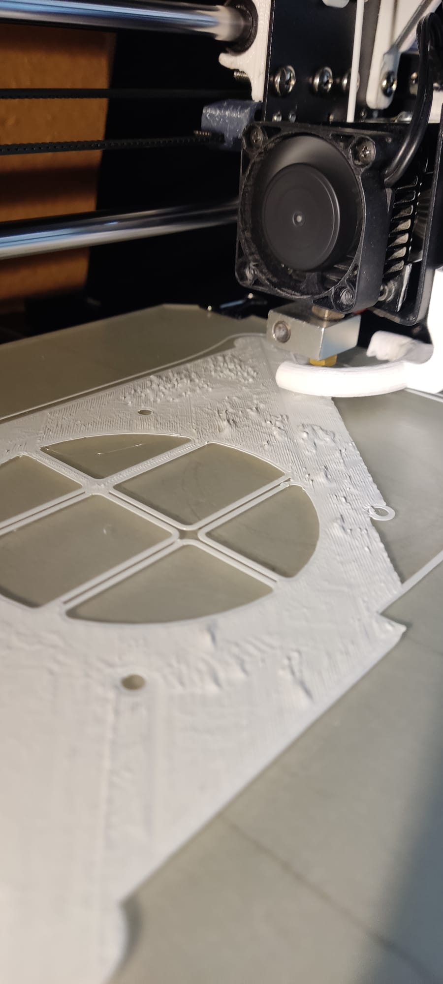

    Problema primera capa
    Hola, me he encontrado con este problema en la primera capa de impresión.
Nombre: base00.jpg
Visitas: 50
Tamaño: 110.1 KB
ID: 246594 Clic en la imagen para ver su versión completa.
Nombre: base01.jpg
Visitas: 52
Tamaño: 135.1 KB
    Ha ocurrido después de desmontar casi del todo la impresora, he hecho un montón de reparaciones y mejoras en la máquina.
    Lo está haciendo en la primera capa, en la segunda veo que ha ido suavizando las imperfecciones pero se ven como burbujas todavía.
    Alguna pista de porqué ocurre?
    Gracias.

    Mucha temperatura para el filamento usado, sobreextrusión, altura de primera capa/ajuste de altura de cama.
