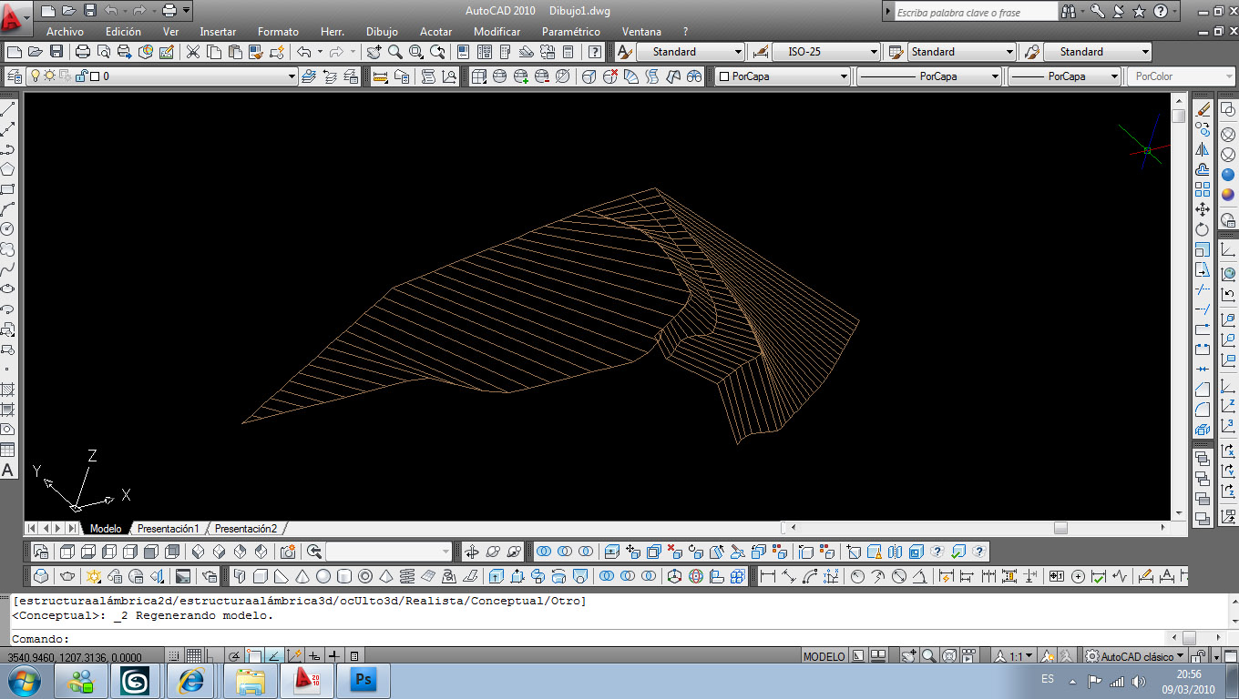

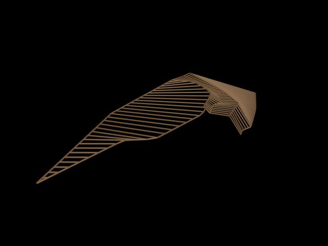

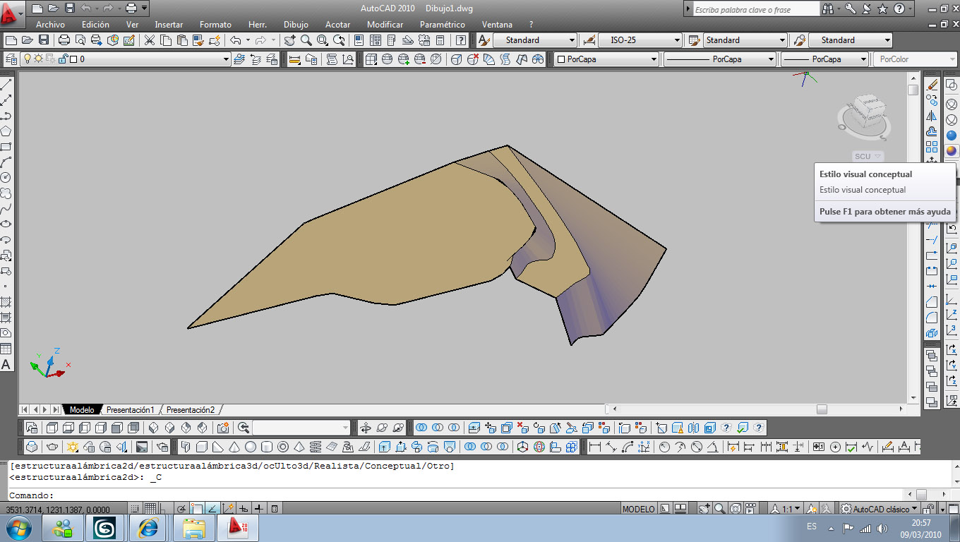

    Hola. Este es mi primer mensaje, a ver si alguien me puede ayudar. Soy bastante novato el tema 3dstudio, por esolo que hago es modelar en AutoCAD y luego pasarlo a 3dstudio para aplicarle texturas y acabar haciendo el render.
    El tema es que he hecho un terreno en AutoCAD mediante mallas regladas y ningún problema, pero al pasarlo a 3ds y hacer el render en vez de salirme como una superficie me sale solo la malla.
    He probado en el AutoCAD convertir la malla en superficie facetada o suavizada, pero me pasa lo mismo y no me deja pasar de malla reglada a sólido.
    Otra opción sería hacer la malla directamente en 3ds, pero no tengo ni idea de cómo hacer una superficie que vaya de una polilínea a otra.
    Adjunto tres imágenes donde sale la malla tal y cómo queda en AutoCAD y el render de 3ds. Muchas gracias de antemano.

    Auotcad. AutoCAD. Por tus capturas, estas usando AutoCAD 2010, y ¿Qué versión de 3dsMax? A ver, yo lo pruebo desde AutoCAD 2009, a 3ds Max 2009.
    Hago 2 polilíneas cualesquiera, le pongo un surftab1, y 2, por ejemplo, a 36.
    Hago la malla reglada.
    Me crea una malla poligonal.
    Guardo como.dwg (dibujo AutoCAD 2007).
    Voy a 3ds Max 2009, import AutoCAD drawing (*.dwg).
    (Las opciones, dejo las que hay por defecto.
    Y me sale bien, con un editable Mesh.
    Por tu captura de 3ds Max, tiene toda la pinta que le has puesto un material wire.
    Quita la opción wire al material, a ver si es eso.
    Si es eso, no es que no te salga la malla, es que estas renderizando como si fuera en wire, en modo alámbrico.

    Ya está solucionado, creo que era un problema de versiones. Utizaba el AutoCAD 2010 y el 3d Studio 8, con lo cual tenía que grabar el dwg en versión 2004.
    Me he instalado el 3d Studio 2010 y ya me funciona.
    Lo del wire ya lo había mirado así que, tampoco era por eso. Muchas gracias por la respuesta de todas maneras.
