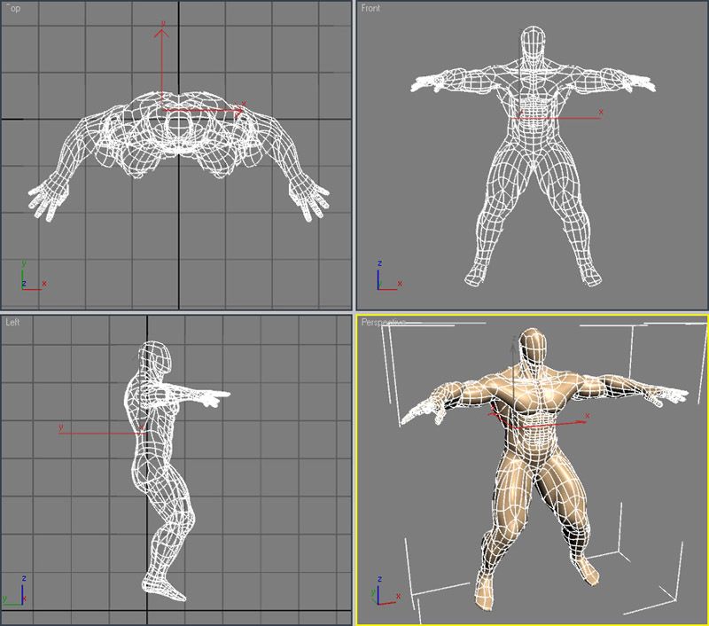

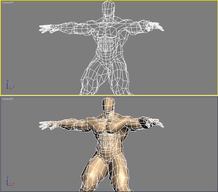

    Hola amigos, necesito saber cómo se hizo esto de aplicar un skin en una malla en baja cantidad de polígonos a una malla con una alta cantidad de polígonos.
    En este hilo de Tiflos ya un poco viejo vi que usaron eso que digo: https://foro3d.com/f37/bárbaro-m...ion-24430.html. https://foro3d.com/f37/modelo-ho...oso-10780.html.
    Un salud y muchas gracias amigos.

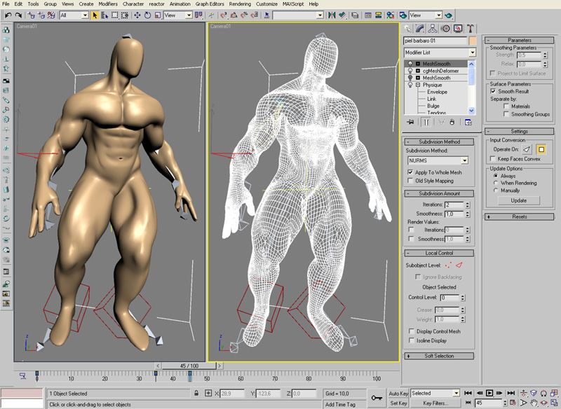

    Dfenix. Qué tal? La técnica que el menciona se trata simplemente de crear un modelo en bajos polígonos, es decir, con poca cantidad de caras, agregando detalles en donde tu pienses que vaya a haber más movimiento y flexibilidad. Por ejemplo, la cara, los codos y rodillas, etc. Luego, le aplicas el modificador skin y lo configuras (te puede llevar más de un día en un personaje complejo). Una vez configurado, le aplicas el modificador MeshSmooth, el cual le agregara automáticamente más iteraciones a la malla de tu modelo, haciendo que se vea más suave.
    El orden en la lista de modificadores debe ser así:
    Meshsmooth.
    Skin.
    Editable poly.
    Donde el de abajo del todo es tu malla y el último modificador es el de arriba del todo.
    El MeshSmooth siempre va después del skin. De otra manera sobrecargarías de trabajo a el PC y ti mismo. Saludos.
