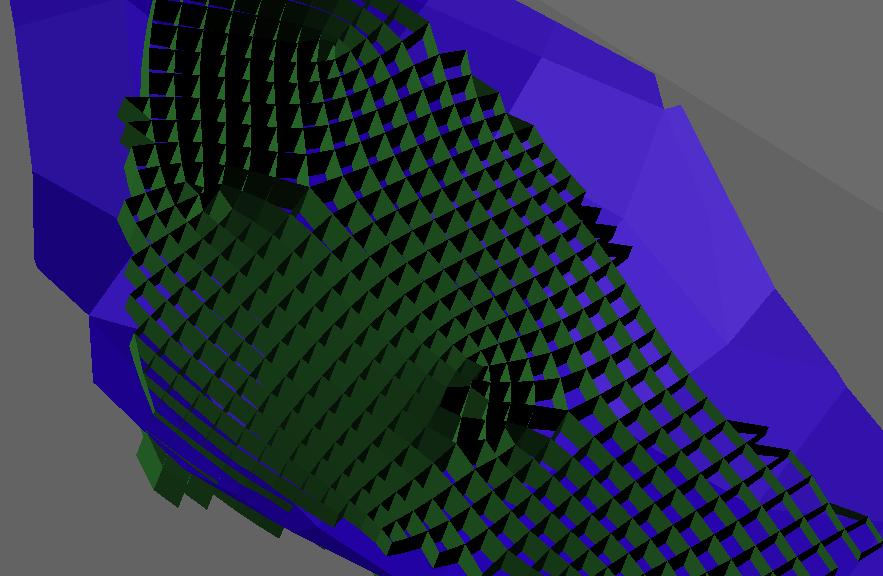

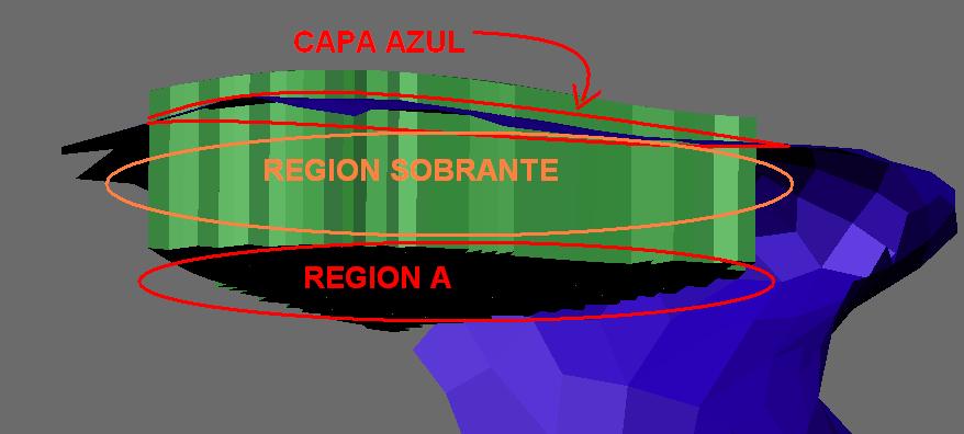

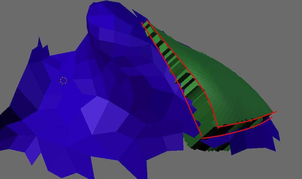

    Hola, espero explicarme bien estoy trabajando un modelo tridimensional del corazón humano sobre el cual se realizan emulaciones de diferentes situaciones que se presenten en la vida real sobre enfermedades del corazón y por medio de muchos cálculos matemáticos determinar el comportamiento del mismo a circunstancias como un pequeño voltaje eléctrico en determinada región del corazón, etc todos esos cálculos se hacen en un software conocido como Femap, pero está limitado solo a cálculos matemáticos y no al manejo avanzado de la malla cómo se hace en el Blender, y debido a esto importo la malla desde el Femap al Blender por medio de un archivo .stl que reconoce el Blender, luego de eso vienen otros muchos problemas, pero uno de los más graves que tengo es el siguiente:
    Tengo una malla azul sin volumen, y una malla verde con volumen (tercera imagen, cortada con Alt + b), el volumen en 3d en este caso se está representando por medio de cubos, entre más pequeños mejor el volumen y mejor los cálculos, el caso es que la malla verde tiene que acoplar la región a la capa azul como muestro en la figura del centro, ya la región por encima de la capa azul esta correcta, pero como el modelo del corazón tiene que ser un volumen con cierto grosor, la malla azul es la base para determinar el grosor de esa región del corazón en la malla verde, y el problema que tengo es que la región a es plana y tengo que acomodarla a la forma irregular de la malla azul como si está fuera un límite para no dejar pasar la región a más arriba de dónde está la capa de la malla azul, y en realidad he intentado muchos métodos que no son muy óptimos para crear ese grosor que necesito en la malla verde que es apenas como un 5% del tamaño real de la malla, y a eso es que viene este tema, si ya han tenido paciencia de leer hasta aquí, os agradezco mucho , me gustaría saber que método utilizarían ustedes o si existe un script o algo que límite el movimiento de vértices de una malla en otra, adjunto el (*.blend) para práctica, muchachos agradezco enormemente la ayuda que me puedan prestar en esta situación, saludos.

    Hay un Blender que postura un modificador que está en desarrollo y permite acoplar una malla a otra, descargalo y prueba a ver, aunque no sé si es eso lo que necesitas, porque para entender lo que has escrito hay que tener tiempo y ganas.
    user:jaguarandi/summerofcode2008 - blenderwiki
    Descarga un Blender que lleve Shrinkwrap de 301 moved permanently.

    Gracias Caronte algo así era lo que necesitaba, ya yo veo como me las arreglo para que funcione con mallas volumétricas, pero me ha sido de gran ayuda este dato, saludos.
