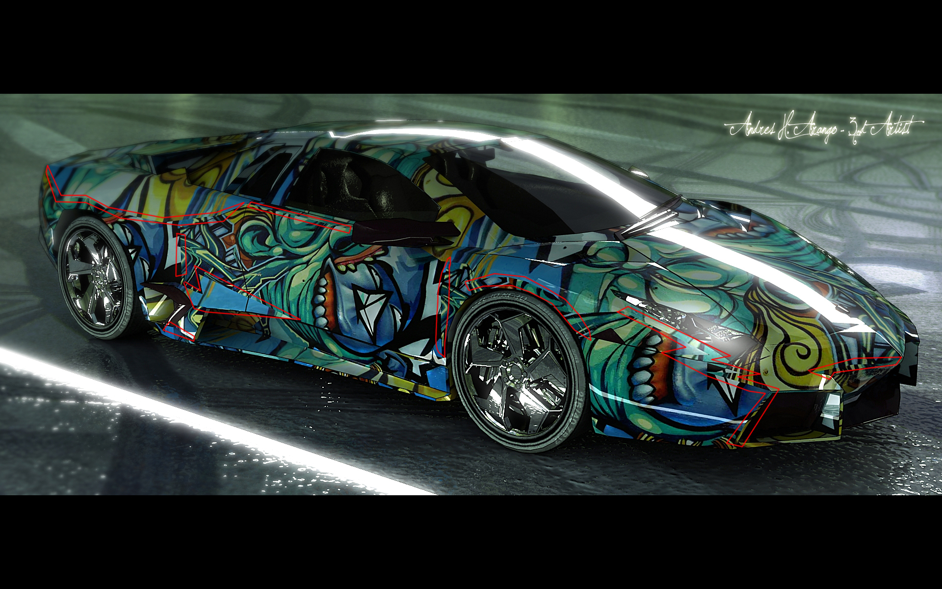

    Saludos. Quiero compartir un render con ustedes. El modelo del carro no es mío, yo hice la ambientación, texturas, iluminación, post, etc.
    Fue renderizado en 3ds Max, con Vray, y mensaje fue hecha en Fusion.
    Espero les guste. Un saludo a todos.
    Lamborghini reventón.
    1080p - Image. http://the35thmachine.com/caustic/jp...inal_x_001.jpg.

    No coinciden las texturas.
    Como así, expllicate porque la verdad yo no sé nada de texturización todavía, y me gustaría que me dijeras porque no coinciden, como para ir cogiéndole el tiro a esto de texturización. Saludos.

    Es bastante evidente, pero ya que dices que no sabes a que me refiero, lo he marcado en rojo. Espero que no le moleste a andresfxstudios.

    Y si aún no lo ves, amplia la imagen. Un saludo.

    Ah si de eso si me había dado cuenta, pensé que era otra cosa, si se nota los cortes en la pegatina.

    Hola Rafa, no me molesta para nada. De hecho, si es cierto. El coche no tiene un Unwrap correcto, solo tiene un UVW map en box.
    Era solo una prueba de iluminación que me gustó mucho y la publiqué. Por tiempo no lo he podido corregir, pero espero hacerlo pronto para que quede perfecto. Un saludo.

    Gracias por tu comentario. Modificaré la textura para que quede perfecto. Solo pretendía hacer un set de ilumacción especial. Pero la imagen merece perfeccionar ese detalle en el carro.
