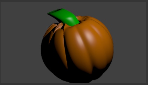

    Y miren hice esta calabaza, que está medio fea, y le di color naranja, pero quiero darle a el pico que le sale de arriba un color verde, el problema es que es una misma Mesh y no sé que como ponerle 2 colores diferentes a una misma Mesh, en este caso la calabaza naranja y el pedazo que le sale arriba es el tronquito que debe ser verde.
    edito la image, estaba muy grande..
    Aquí una image:

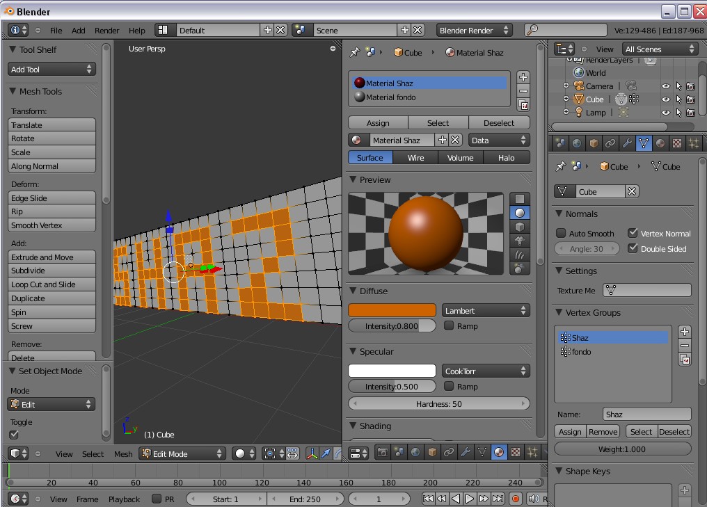

    Si preguntas en el foro porque ves complicado leer la documentación más por mal camino. Hay fundamentos básicos en Blender que debes conocer, da igual la versión.
    Para aplicar dos o más materiales en una misma malla hay que crear grupos de vértices para cada parte que quieras aplicarle un material distinto.
    Te dejo captura con los paneles donde se crean los grupos de vértices (vertex groups) y donde se asignan los materiales.
    Para los detalles de la metodología te remito a la documentación.

    Como sacaste el panel de material en ese lado? Es decir para tener activa el panel de material y el panel de object data al mismo tiempo.
    Como lo tienes tu, en esa captura?
    Uno de los puntos fuertes de Blender es su capacidad para configurar la interfaz a nuestro gusto y necesidades, es algo que deberías estudiar junto a otros aspectos básicos antes de meterte en conceptos de 3d y animación.

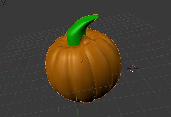

    Con locuras, me las ingenie para ponerle 2 colores a la calabaza.
    1.-seleccione el tallo.
    2.-lo separe usando p y la opción select.
    3.-le agregue un new center con set center.
    4.-en materiales, separe las propiedades, pulsando en el 2 qué significa que hay 2 objetados entrelazados o relacionados.
    5.-le di el color verde al tallo.
    6.-seleccione las ya, dos Mesh.
    7.- Por último las uno de nuevo con Control +.
    Y venga, la calabaza esta refea.
