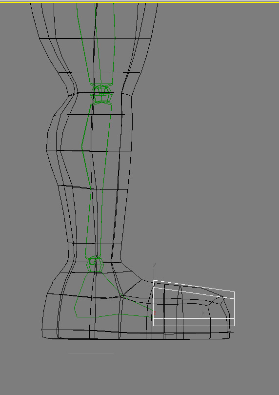

    Dudas al poner el biped a la malla de mi personaje
    Está bien puesto el pivote para los dedos de los pies así?
Nombre: duda pivote pie.jpg
Visitas: 680
Tamaño: 75.6 KB

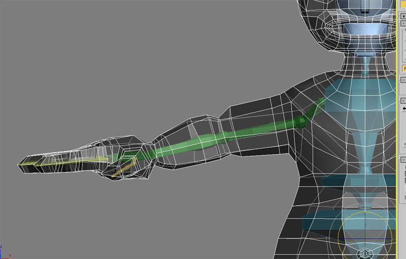

    danielblanco3d
    No registrado
    Está bien puesto el pivote del hombro así?
Nombre: duda pivote hombro.jpg
Visitas: 637
Tamaño: 95.7 KB

    Paul Neale y sus cosas, en fin. Los puntos de pivote no parece que estén demasiado fuera de su lugar teórico, salvo el de las clavículas: no olviden que éstas pivotan desde el centro del personaje, encima del esternón.
