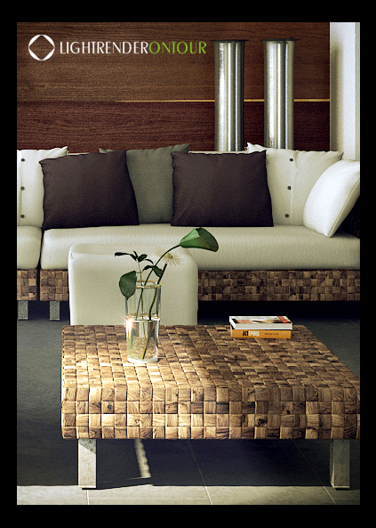

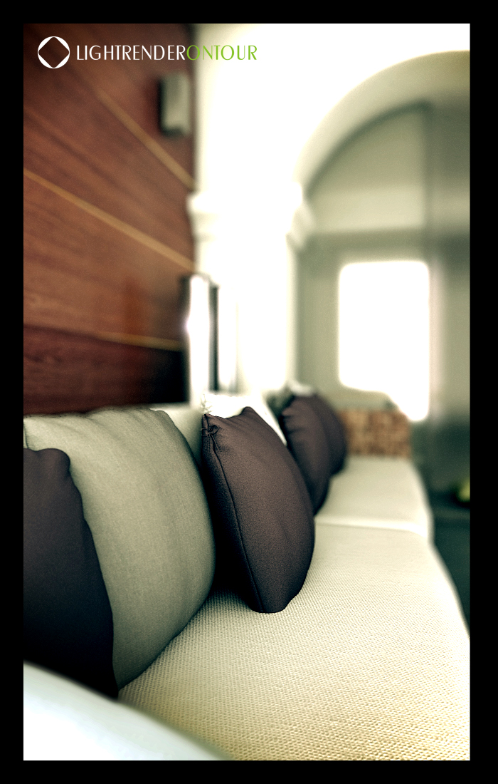

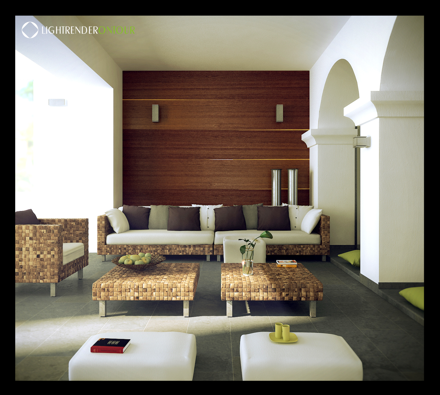

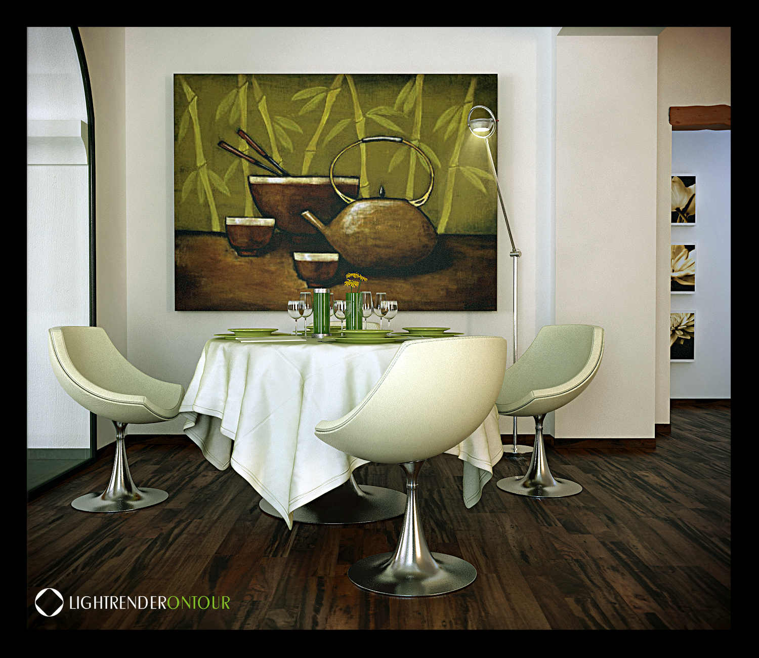

    Esta es la escena interior que veremos a fondo en el tour. La escena se realizó en 3dsMax 2009 +1.50sp4 y se ha post-producido en ae+ps.
    Esperamos que os guste.

    Muy buena la escena y la iluminación, no sé si será mi monitor, pero la segunda toma veo toda quemada la zona izquierda y un poco la arcada a la derecha también. Saludos.

    Personalmente creo que en las dos últimas os habéis pasado tocando las curvas porque el negro es excesivo. Por lo demás están bien y son originales.

    Excelente trabajo, me quedo con las 2 primeras, las otras 2 también son bastante buenas, pero creo que el AO + el color balance oscurecieron mucho las sombras.
    Y de los encuadres ni hablar, muy buenos.

    Hola a todos perdón por la tardanza. Esta escena está inspirada en una vivienda ibicenca, en la cual tenemos una zona de semi-terraza (muy expuesta a la luz natural) y otra zona interior (menos expuesta) con el fin de reproducir en el mismo ejercicio diferentes situaciones que nos podremos encontrar dentro de un proyecto de interiores.
    Desde la organización se sigue trabajando tanto en esta escena, completando la vivienda, como en la escena exterior, todo ello con el fin de ofrecer el material más completo y constructivo. Pronto podremos ver más encuadres.
    Sobre el resultado de estas imágenes, pues todos coincidimos en lo mismo, eso es buena señal es cierto que algunas sombras son muy agresivas, y por lo tanto procuraremos corregirlas, no hay problema. Gracias a todos por comentar esta escena, es un placer para nosotros.

    Gracias por responder Tecnikvisual. Mi duda es sobre la iluminación, que luces hay en escena (Vray Sun, etc). Si es solo un Vray Sun me gustaría saber cómo surgen las sombras sobre la derecha clásicas de una Vray Light. Gracias y sigan publicando.

    Ah perdón liberado. La iluminación se basa sobre todo en dos vraylights a la izquierda y otra detrás de la cámara (una Vray Light en cada entrada de luz de la vivienda).
    El sol es una Direct Light.
    El efecto volumétrico del sol esta echo en Adobe Photoshop, nada del otro mundo. Saludos.
