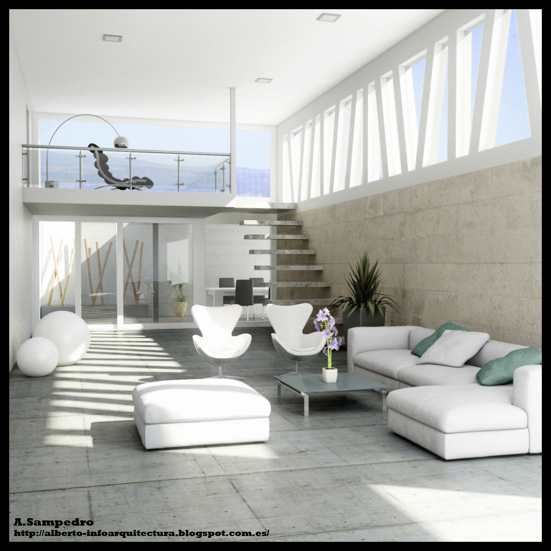

    Aquí os dejo mi último escena interior.

    Excelente balance de la luz. Felicitaciones.

    Lo primero que debes ajustar un poco es el ruido de la escena, en especial el del cristal de la mesa y el de la maceta. Yo haría un poco más y movería un poco la planta qué está cerca de las escaleras (parece que esté nada más arrancar la escalera). Pondría un poco más de cuidado a las cristaleras de la planta superior. Les falta algún tipo de marqueteria o perfileria para darle un poco más de realismo. En la cristalera del fondo de arriba también, prueba a hacer tres paneles que no parece muy real tener un cristal de 5pregunta de largo y abre uno de ellos para qué se vea el contraste con el fondo de la escena. También utilizaría algún fondo con un poco más de calidad. Por último, modelaría algún tipo de maneta para las puertas de abajo y pondría algún encendedor o toma de enchufe.
    Esto por lo menos son cosas que yo haría, Saludos.

    Muchas gracias edukillo por los consejos, lo tendremos en cuenta para la próxima escena.
