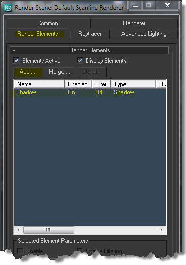

    Hola hck, dale al f10, y revisa el tema de Render Elements creo que por ahí va tu solución. Saludos.
Nombre: render_elements.jpg
Visitas: 1520
Tamaño: 71.6 KB

    Oye Aedozea, muchas gracias por tomarte la molestia de contestarme, y si tu sacaste el shot del f10 doblemente gracias.
    Pero realmente no se pueden renderizar solo las sombras, o si?
    Quiero decir, las sombras se pueden renderizar aparte, pero también te va a renderizar los demás elementos en un render normal.
    Lo digo porque creo que la intención de hk es solo calcular las sombras sin tener que sufrir la espera de un render normal.
    Correjirme si me equivoco.

    Pues si me ayudo, ya que renderizar aparte las sombras, para pasarlo después a Adobe Photoshop y ya mi solución, en realidad no me importaba esperar el render normal José, lo único que necesitaba por decirlo así, mi piso (el que en mi caso recibe la sombra) fuese transparente, pero aun así recibiendo sombra me explico, y que al final las sombras aparecieran con transparencia en una. Png. Gracias one again.
