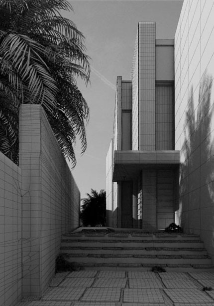

    Hola todos. Alguien me puede informar cual es la configuración en Vray para lograr este aspecto en un render. Blanco, wire y con sombras.
    Supongo que tendrás que crear un nuevo material gris muy claro y le haces en global switches un override material con este material creado.
    Paralelamente en environment del 3ds Max dentro de effects ad un Vray toons y le indicas si algún objeto no tendrá o si tendrá los bordes marcados como caricaturas, si no indicas nada todo tendrá aplicado en toons.
    Pones los parámetros de g. I, como te guste y voala, muy sencillo.
    Otra opción es usar el mapa Vray comptext donde te dibuja las líneas de la malla de cada objeto. Puede ser copado o una cagada, todo depende. Obviamente como todo dibujo wire puedes elegir si es en unidades o en píxeles.
    Las unidades marcaran diferencia si el objeto está cerca o lejos.
    Espero a ver sido útil, cualquier cosa hace el curso de Vray en la facultad.

    Tenes que ir al editor de materiales y crear uno nuevo, poniendo en el canal Diffuse VRayEdgesTex. Tan fácil como eso, después le aplicas ese material a los elementos que quieras y renderizas. Saludos.
