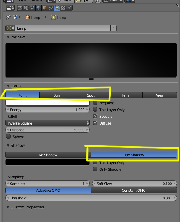

    ¿Tienen Shadow las lámparas?
    ¿Es Blender Render, ¿no?
Nombre: luz.jpg
Visitas: 1276
Tamaño: 128.4 KB

    Ayuda no me salen las sombras en el render
    Si tienen sombras y es en Blender Render.
    Muchas gracias Solimán, creo que ya está arreglado, creo que era la orientación de las luces, alguna anula la sombra de otras en el render, si no haces el render se ven, pero en el render no.

    Cita Iniciado por Juani Ver mensaje
    Influyen varias cosas:
    Como, por ejemplo, que tengas una imagen HDR en el World, que da iluminación a la escena.
    Que tengas el Ambient Occlusion muy alto. O el Environment Lighting activado.
    Que la energía de la lámpara sea baja.
    Que tenga el Softsize muy alto (eso difumina la sombra bastante).
    Los Samples muy altos.
    Por cierto, me ha parecido que el texto tiene EMIT.
    Y hay que tener el Shadeless desactivado, pues lo que hace el Shadeless es que no le afecte la iluminación y por supuesto, no daría sombra sobre ese material si lo tiene activado.
    Gracias Solimán, el Ambient Occlusion lo tengo a 0.30, eso no a influenciado porque al cambiar las luces de sitio si se renderizan las sombras, las letras no tienen Emit, precisamente están en Shadeless para qué parezca qué están iluminadas. Ya me gusta cómo queda, lo voy a renderizar a ver qué tarda y lo dejaré por aquí, son 4000 frames. Un saludo y gracias de nuevo.
