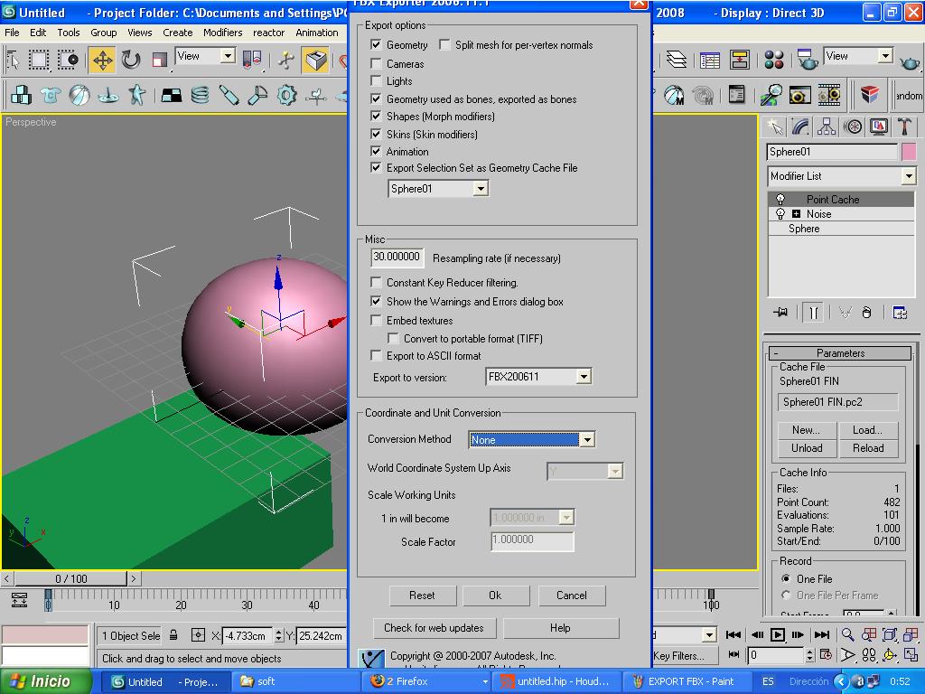

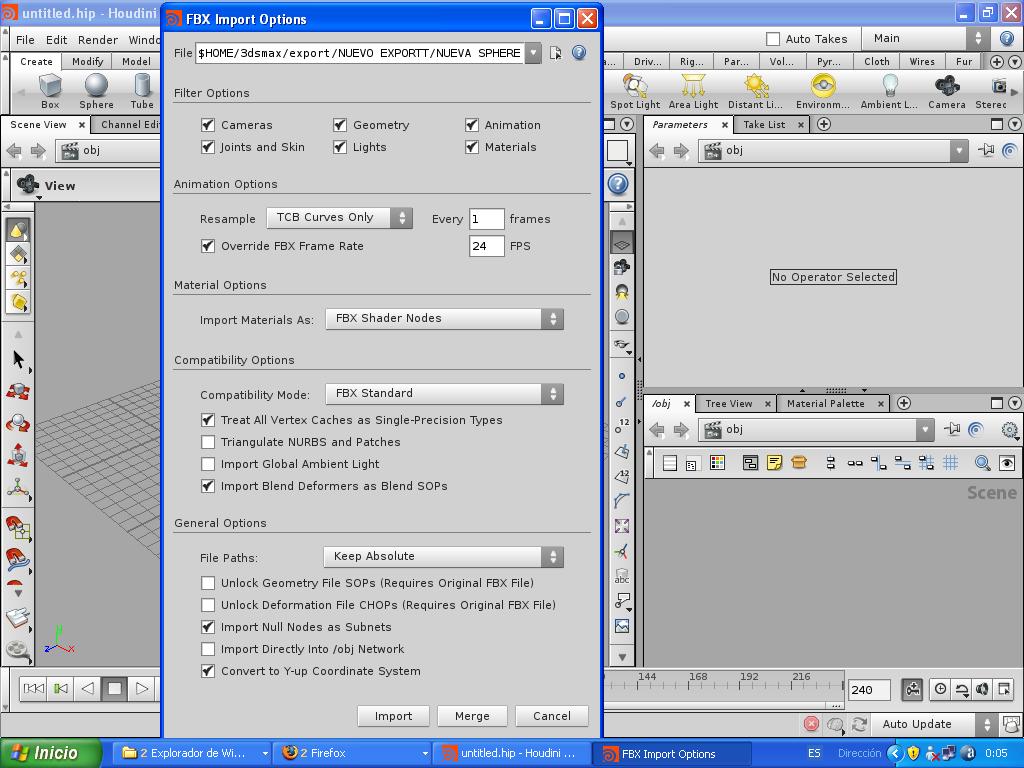

    Esta es la forma en la que exporto de 3dsMax e importo a Houdini. En Houdini aparece la geometría pero sin animación.
    (Ahora que hago?)
    He leído que el importar caché para vertex de Houdini solo es compatible solo con Maya y no con 3ds Max.
    Si alguien logro importar una geometría animada de max a Houdini de alguna forma. Ayudeme por favor. Gracias.
