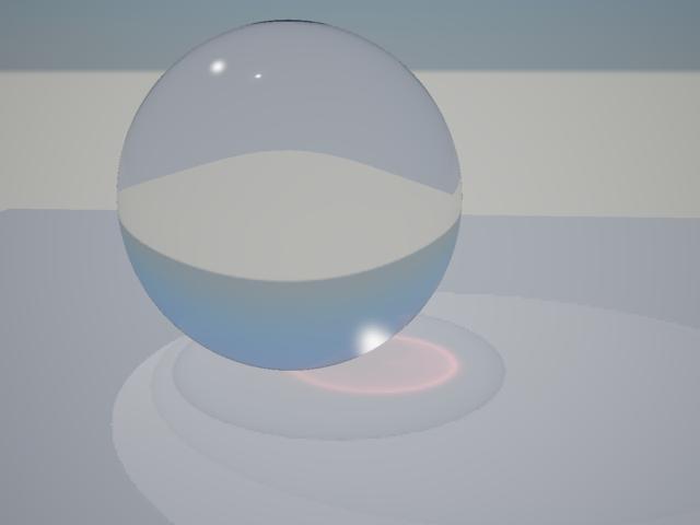

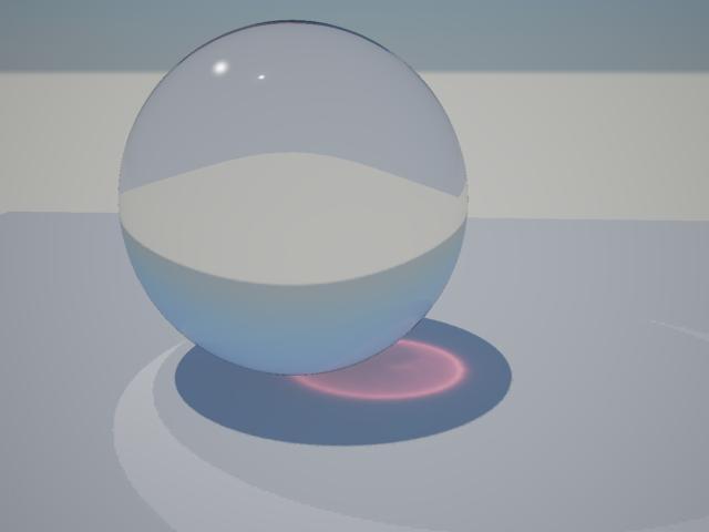

    No sé qué problema te aparece en las sombras, ya que, con el modo transparent shadow aparece tanto cáusticas por refracción como por reflexión, y por supuesto las sombras RayTrace transparentes, ahí te dejo una muestra.
    Y si tienes problemas en algún Shader con las sombras puedes probar con el nodo mib_shadow_transparency en el parámetro shadow Shader del segundos.
    Está claro que Mental tiene sus triquiñuelas, pero por eso viene tan bien para ciertas cosas y es un motor de render tan abierto, no tiene nada que ver lo que planteas con su integración en Maya, es más, personalmente creo que está muy bien integrado, con nodos que no encuentro en otras integraciones.

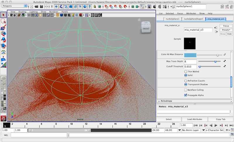

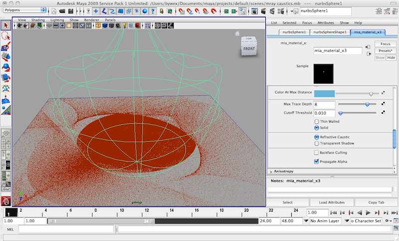

    Hola, gracias por contestar. Si activo en el advanced refraction de mi material la opción de Transparent Shadows los fotones no traspasan la bola de cristal, ni se concentran, si no que rebotan contra la esfera (es fácilmente visible con el Photon Map activado y un cubo con las normales invertidas alrededor).
    De todas maneras, el mi material (o el mi material_x o el de passes) ya actúan como Shader de sombras, no sería desconfigurar el sombreador un poco el hecho de cambiar el Shader de sombra?
    En serio tío, si tú calculas las cáusticas correctamente con la opción transparent shadow activa, publica cómo. Yo la única forma que veo es calcularlas con Refractive Caustic y luego tras parar el render al terminar el cálculo de fotones, desactivar el Rebuild Photon Map e intercambiar la opción de Refractive Caustic a transparent shadow para finalmente lanzar el render.

    Es un mía extended, no cambia respecto al mía normal o al de passes en cuanto a cáusticas. Yo si que veo que traspase con transparent y con refractive, de distinta forma, pero traspasa. Los settings como ves son los básicos, por eso me extraña que no salga así, algo no debo estar pillando.
    Por otra parte, no espero que Mental te genere unas cáusticas físicamente correctas, hice unas pruebas hace tiempo para alcanzar el detalle en cáusticas que saca Maxwell, por ejemplo, y en la vida pude, con lo que te quiero decir que si usas el nodo ese pues sí, desconfiguras el shader, pero vamos no espero otra cosa mejor de un motor Biased más que guiarme en última instancia por la vista y así lo prefiero también.
