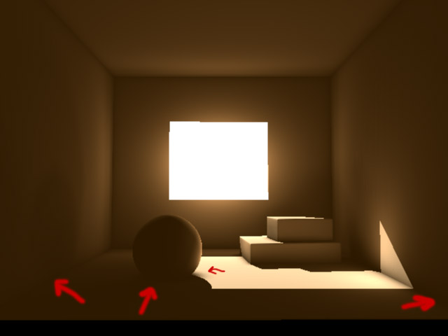

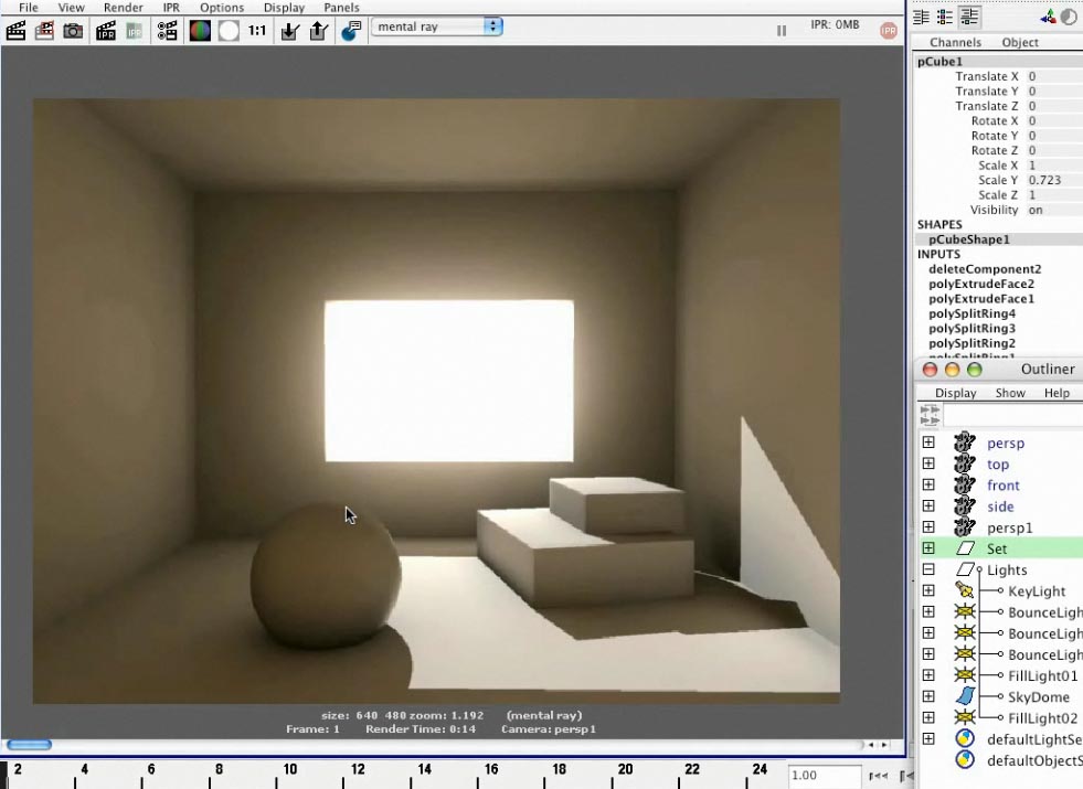

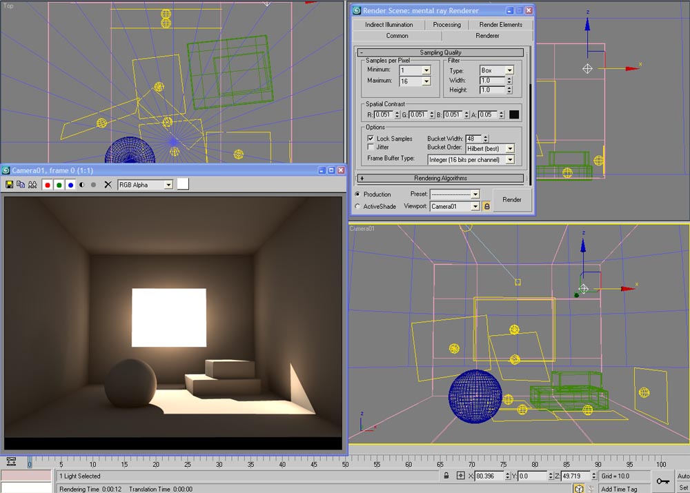

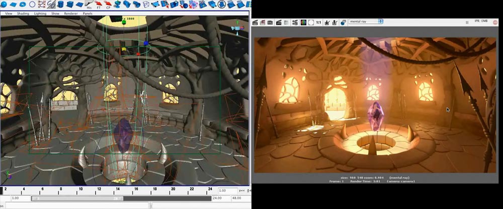

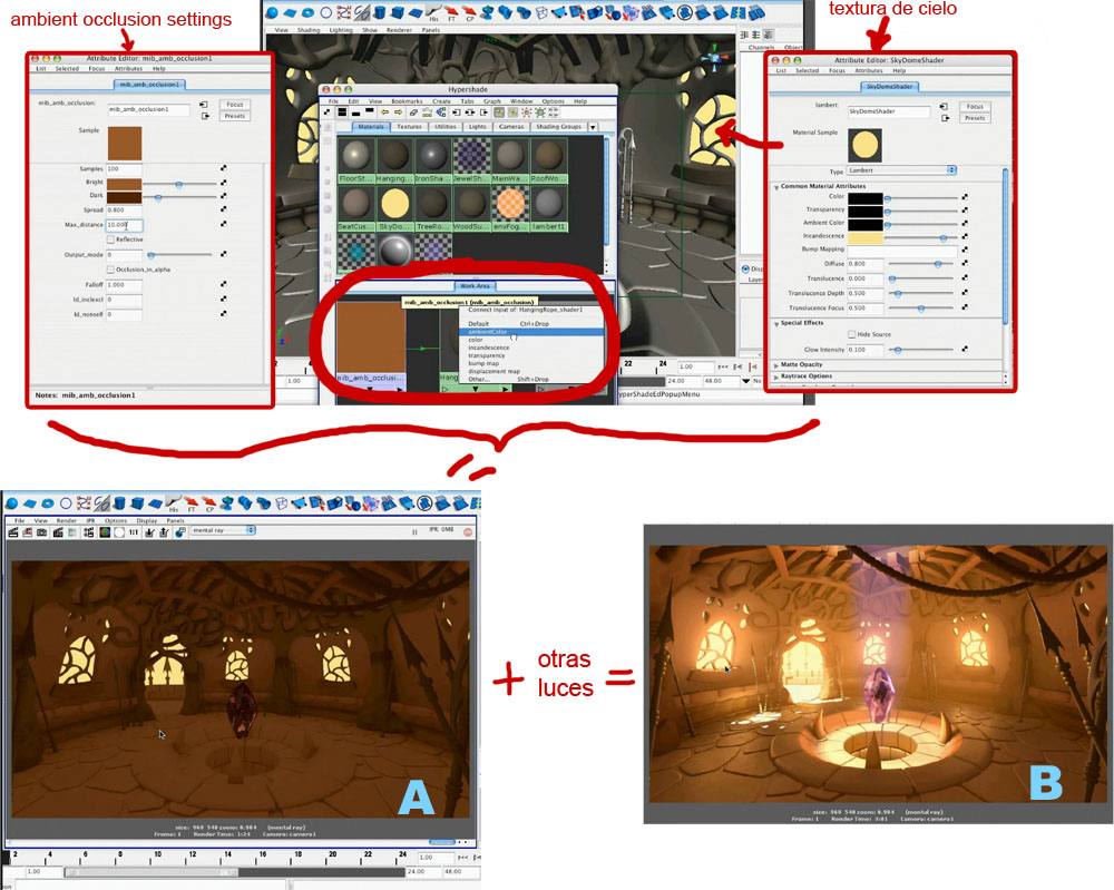

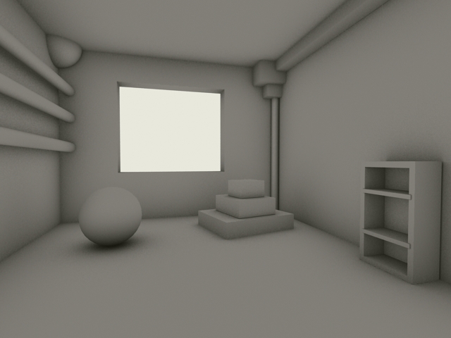

    Hola amigos. En realidad, no sé si esto va aquí en este foro de texturas o en de render? Resulta que acabo de ver el video de eficient light que las master class de Gnomon de diciembre y plantean una forma de iluminar bastante interesante. El problema es que lo hacen en Maya y como trabajo en 3ds Max me estoy partiendo los ojos intentando traducirlo con los mismos resultados y no logro ni por asomo.
    El tema es el siguiente, Jeremy Vickery (el profesor) da unas directrices para falsear la iluminación global con iluminación tradicional y los resultados son impresionantes a tiempos también muy cortos de render.

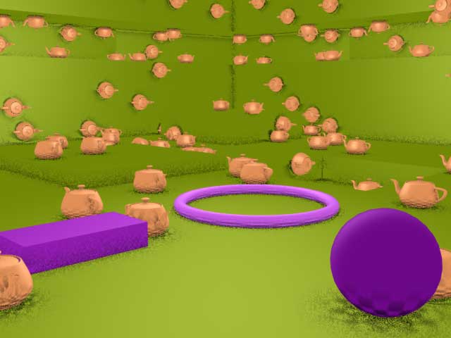

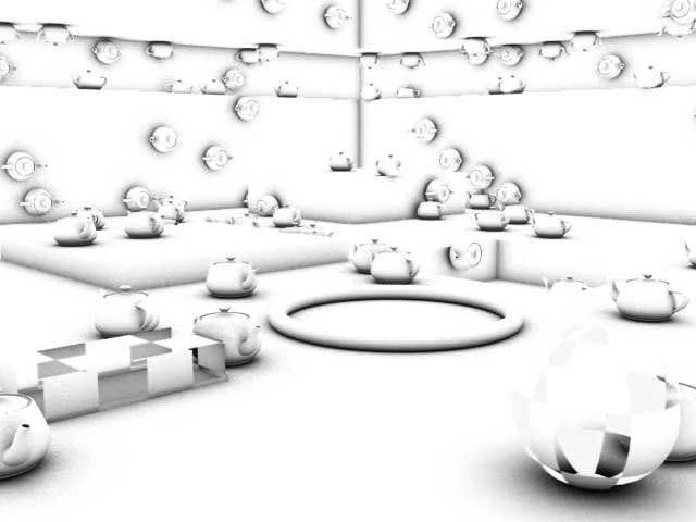

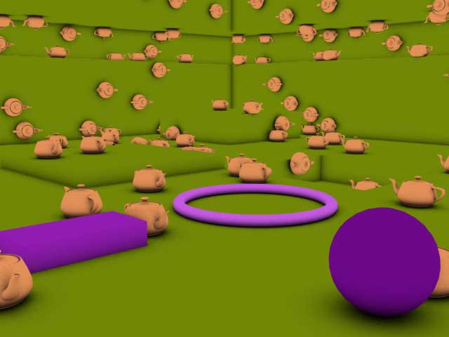

    El truco radica en que ha cada uno de los materiales de la escena le pone por el canal de ambient color un mapa de Mental Ray de Ambient Occlusion y ya cuando das render la cosa coge forma: aquí pongo unos snapshots para que vean lo que digo: https://foro3d.com/attachment.ph...1&d=1232100385.
    (Yo solo quiero llegar al paso a).
    El caso es que cuando le encasqueto el mapa AO a el ambient color de un material estándar de 3ds Max no hace nada y le he dado para tras y para adelante y nada de nada. Por supuesto que estoy renderizando en Mental Ray (por si las moscas).
    Alguien tiene idea de dónde estoy metiendo la pata? Por que me resisto a pensar que esto se pueda hacer en Maya y en 3dsmax no. Gracias.
    3d_cubano.
    Por último, comentarles la conferencia, este señor ilumina unas escenas y renderiza en minutos y con resultados alucinantes, muy muy eficiente.

    Muchas gracias Sayden. Pero a ver te comento, lo que conectan al ambient color del Lambert es el mapa completo de Ambient Occlusion de Mental Ray, eso lo dejan muy claro en el video.
    En principio yo al estándar en su mapa de ambient color le asigno una instancia de un Ambient Occlusion que creo aparte (en caso de tener que aplicárselo a más materiales). También probé con un material raytracer y nada.
    En teoría el ambient color es el mapa que maneja que va a salir en las sombras del material y al asignarle el Ambient Occlusion pues occlusiona las sombras y da la sensación de iluminación global, en teoría es genial, pero en la practica.

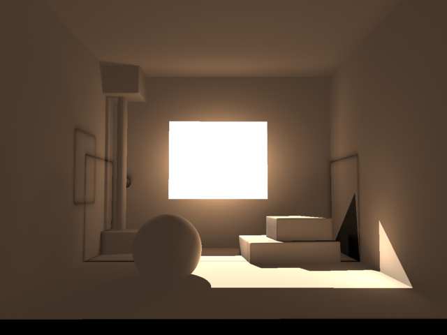

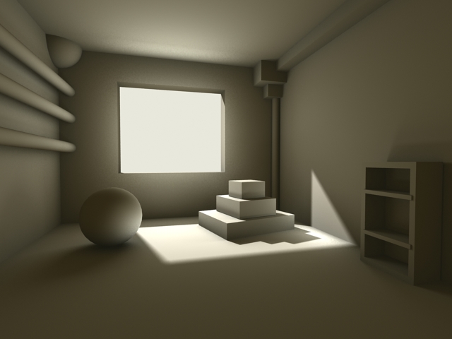

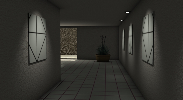

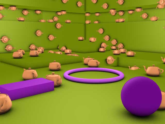

    Si la verdad que este es alucinante como te ilumina estas escenas en tu cara en un rato, cada una de ellas no sube de 5 minutos. A media resolución de filme.
    Por favor alguien que ayude?
    Aquí pongo otras snapshots para que se embulles a investigar, todo está hecho sin GI o FG.

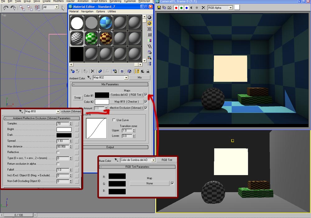

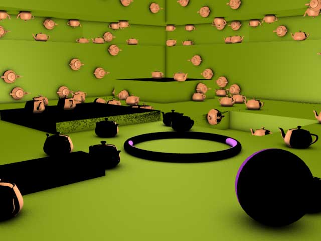

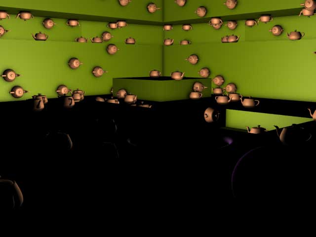

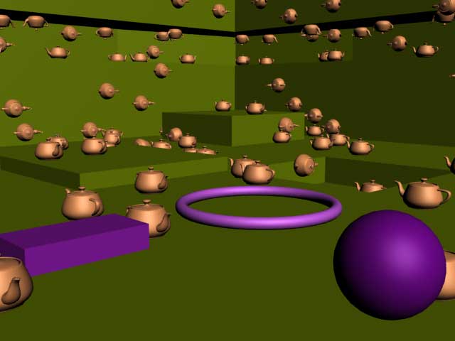

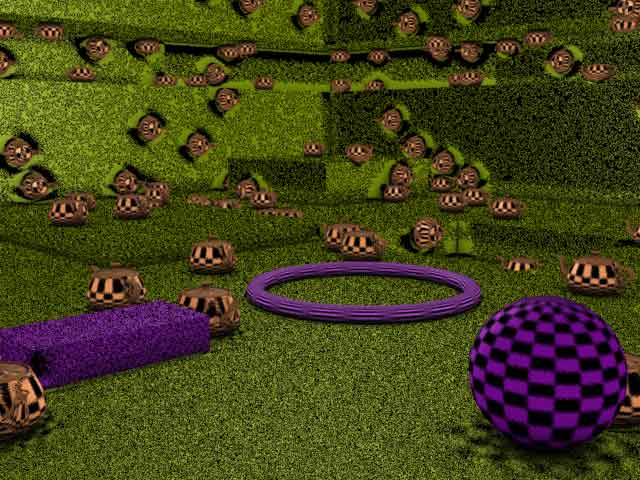

    Ambient Occlusion = oclusión de ambiente. Estas usando ambient en tu escena? Porque por muchos Shaders que pongas en el ambient de tus materiales si no usas ambient en la escena no tienen ningún efecto, simplemente tienes que poner algún color que no sea negro puro en el ambient (ventana environment).
    Monigote al ralent
    5,713
    207
    98
    Truco con el ao no me funciona en max

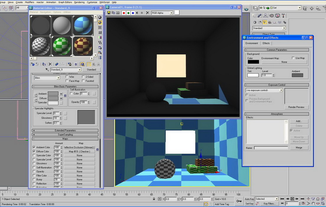

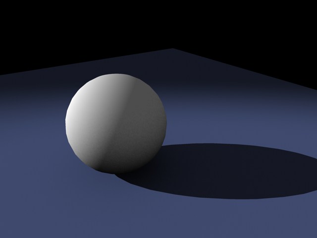

    Poniendo el Shader AO en la ranura de ambient, y aclarando un poco el ambient en el environment, funciona. He hecho otra prueba, poniendo el AO en la ranura de auto iluminación, al 30%, y el resultado me gusta más, es un camino muy chulo para seguir investigando, a ver si con escenas más complejas se comporta bien.
