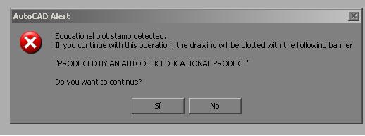

    Hola mi nombre es Rodrigo soy nuevo en el foro y les tengo un pequeño truco. Que supongo yo que a muchos les ha sucedido alguna vez bueno les cuento:
    Me paso una vez que quise plotear un plano hecho AutoCAD 2000.
    En AutoCAD 2005 y me apareció la siguiente nota la cual adjunto.
    A una imagen.
    Esa nota indica que estampara en el ploteo del plano una nota que dice.
    produced an by Autodesk educational product, pero no os preocupéis.
    Para evitar esa nota hacer lo siguiente:
    Guardar el archivo como (*.dxf) después cerrar el que está abierto.
    Abrir el archivo con la extensión dxf y guardarlo como dwg con el mismo.
    Nombre, os preguntara si quiere reemplazar el archivo existente y le dan que sí.
    Y listo.
    Estarian en condiciones de plotear con el AutoCAD 2005 sin tener el problema del estampado.
    Espero que sirva de algo mi grano de arena.
