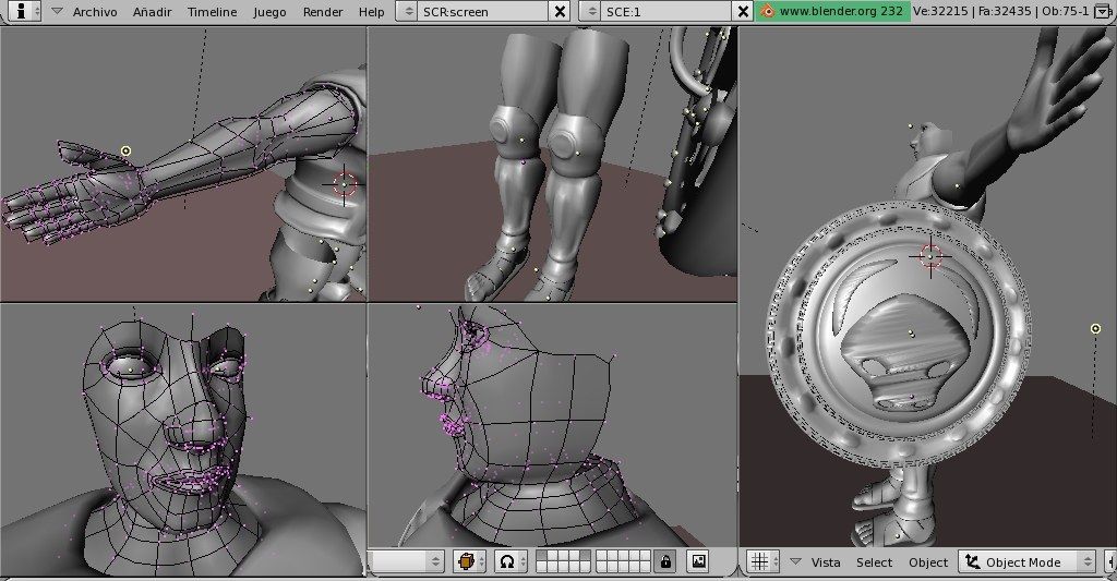

    Vaya, los administradores han subido al foro esas imágenes. No las quería subir directamente porque sólo eran temporales, para que se fueran viendo los cambios poco a poco. Supongo que es para evitar los típicos enlaces rotos y tal.
    Bueno, pues aquí está la última versión, con el modelado finalizado y a falta de los típicos retoques que sugieran vuestras críticas y comentarios.
    Madre mía lo que he sufrido con los ojos, la boca, las normales del cachirulo de las patas y las manos y los pies.
    Bueno, a ver qué tal os parece.
    Por si a alguien le interesa, el (*.blend) esta en. http://www.Aditel.org/~emolina/armadura.zip.
    Que a nadie se le ocurra tomarlo como ejemplo o referencia para modelar algo, yo no lo haría.
    Esto es lo que pasa por intentar orgánicos sin tener ni pajolera idea de anatomía (y encima es más complicado de lo que parece tomarse como referencia a uno mismo, deberíais verme haciendo el espabilados para sacar la zona de los codos). Menos mal que el proyecto no era algo serio (para mí). Un saludo.

    Felicidades Mars, me encanta muy buen curro. Así que, has usado referencias de ti mismo, recuerdas que unos mensaje más atrás decían que tenía pinta de gay?
    Pon una malla anda.
    En serio, me encanta, lo único redondearlo un poco más, por lo demás genial.

    Me has pillado trabajando en ello, tentador. Hey, lo de la pinta de gay era del romano de la imagen, no de mi tío (que también es gay, pero es de los que no tienen pinta).
    Aquí está el pequeño montaje de la vista de algunos detalles.

    Tiene buena pinta, esto marcha Mars. Me gusta más lógicamente la segunda imagen con la postura tipo Brad Pitt, aunque está algo rígida. Lo que le veo raro es la zona de la axila donde debería notarse el lado del pectoral musculoso y el hueco que queda cuando el brazo esta levantado así.
    Y el metal de la armadura. ¿las manchas que tiene el metal porque están producidas? ¿HDRI? Es que queda raro raro.
    Pero vamos, de modelado está muy bien.
  38. #38
    Jun 2003
    12,619
    Soldado griego o eso intentaba xd
    Es lo que tiene cuando coges las partes separadas del cuerpo y las pones aprisa y corriendo Geiperman no tiene ni esqueleto ni nada, fue una coña que hice para un colega, pero ya que estábamos.
    Lo de la armadura es un procedural chungo, no me gustaba del todo plano, pero no conseguí lo que quería. Más adelante lo uvmapearé y pintaré las zonas como corresponde, que no está correcto. Gracias por el comentario.
  39. #39
    Jun 2003
    2,063
    Guay Mars, personalmente le añadiría algún objeto más, me refiero a que las formas se notan que son el mismo modelo con un MeshSmooth, quizá quede interesante añadirle alguna forma más, pero que no pertenezca al mismo objeto y quede cómo con remaches o cosas así, me explico? (lo pregunto porque me está costando). Saludos.
    Poderoso el frikismo en mi es
  40. #40
    Jun 2003
    12,619
    Lo entiendo. Esperaba esconder esas cosas con el texturizado, pero me anoto la idea, gracias.
  41. #41
    Jun 2002
    1,689
    Prueba a igualar más el color de la textura con el del material, y que además de afectar en el col afecte al canal referencia y al Spec.
    Muy guapo te está quedando. (aunque también le veo un poco mariposón, con ese rosa). Saludos.
  42. #42
    Jun 2003
    12,619
    Es familiar de la halfling, salieron todos raros. Luego le echo un vistazo a eso.
