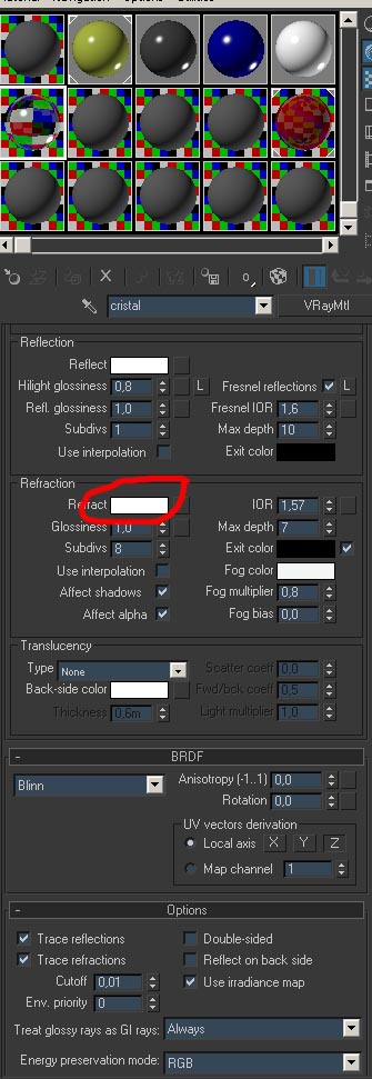

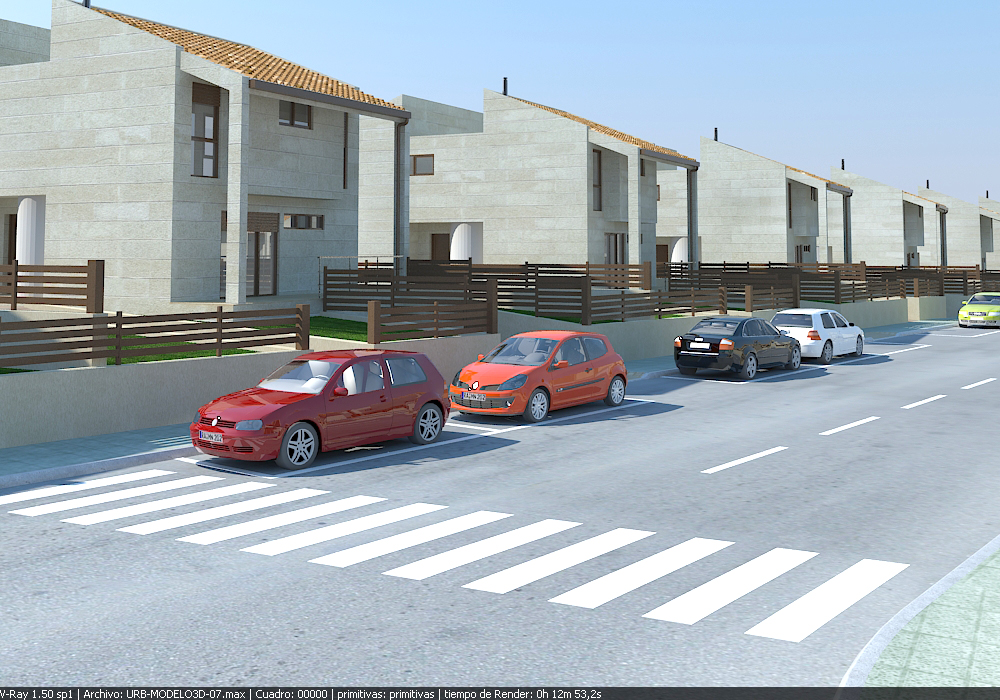

    Buenas compañeros. Este es mi primer render con LightWave, aunque no este terminado, a ver qué os parece como va. Falta cambiar el cielo vegetación farolas personillas, etc.
    Estoy teniendo un problema con los cristales de los coches que, aun no he sido capad de solucionar. Al poner en blanco la refracción del material del cristal, se hace transparente, pero me deforma el interior del coche. ¿os ha pasado a alguno? Os subo sois settings también.

    Pon el IOR a 1.01 pero no menos.

    Gracias tío con ese IOR han quedado muy chulos, publicaré los avances. ¿porque leches pasara? Se supone que el IOR del cristal esta entre 1.57 y 2.00.
    Me estoy fijando que salen como unos artefactos al lado del logotipo del golf, al lado del clio y otro artefacto debajo del golf. ¿Qué esta pasando?

    Vertice3d ve a la pestaña del Vray llamada Color Mapping y activa Subpixel mapping esto te eliminara esos artefactos que e realidad no lo son, son por culpa del Subpixel mapping que, si no lo activas no calcula correctamente las reflexiones.

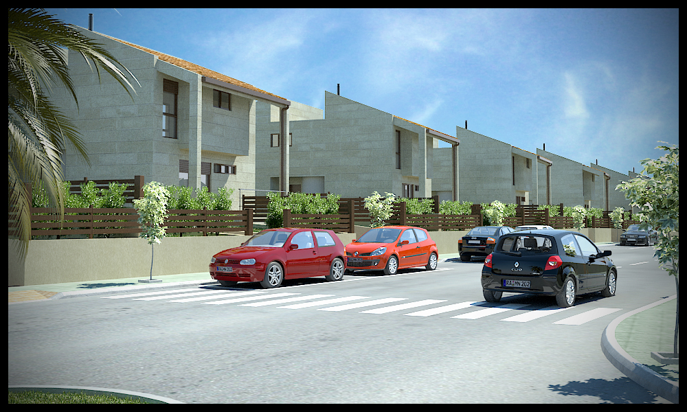

    Bueno, un avance más. En postproducción lo único que he tocado ha sido los niveles y le he quitado un poco de saturación a la fotografía. A ver qué os parece. Criticas por favor.
