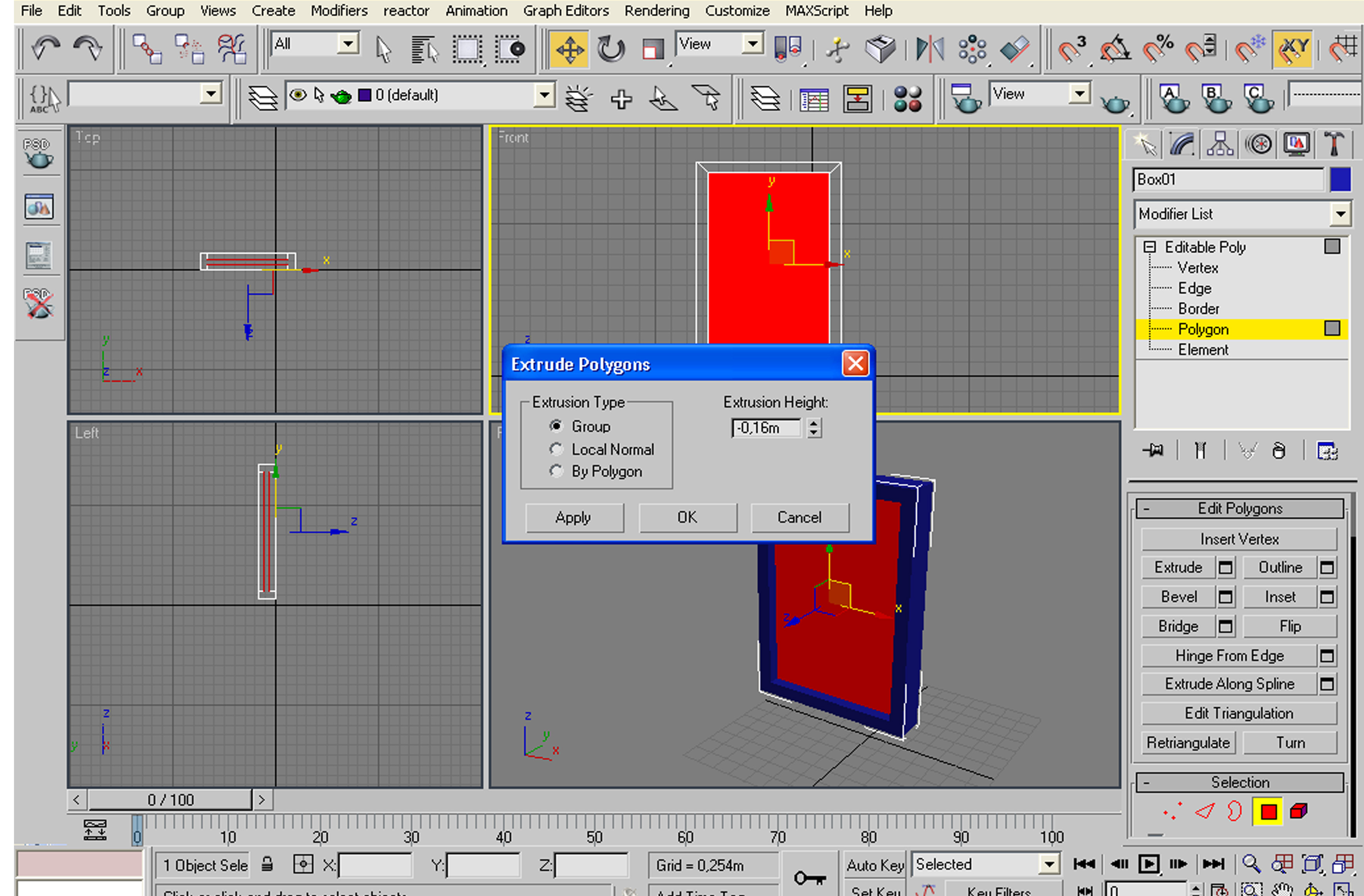

    Aquí os pongo un videotutorial que me ha parecido muy interesante, para hacer ventanas. Seguro que está tecnbica ya es usada por más de uno de vosotros. 3d max cursos y vídeo tutoriales gratis de Photoshop, 3ds Max, Premiere, fachada 3d .

    ¿Pero alguien usa booleanas para hacer una ventana? Es más, alguien usa booleanas? Personalmente prefiero tejer la malla desde 0, así se controla mejor cuando se mapea, las Splines siempre te dejan mallas muy sucias y prácticamente inservibles. Saludos.
    Para infoarquitectura, y sobre todo para hacer fachadas, e usado Splines toda la vida y no me han dado ningún problema para mapear.
    El tutorial es bueno y me acuerdo que lo vi hace 2 años y no entendía nada.
    Da gusto ver que ahora uno lo entiende todo.

    Para modelar Splines es lo peor. Mucho más sencillo como dice Fiz3d, dibujas en 2d desde la planta y vas levantando, puesto que si modelas según la técnica descrita por este hombre, cuando tengas una esquinas tendrás caras coplanares en las esquinas, además de que la cara principal será siempre un plano de más de 4 lados.
    Si has de modelar más de un lado esta técnica es muy lenta.

    Vaya, es el método que uso yo. Apuntar que para evitar los problemas que dice Diego, además de para conservar una edición ágil del trabajo, yo a los alzados hechos con Spline las aristas se las modifico con un modificador editpoly, que es un momento. Y si se prevén muchos cambios en el proyecto, lo que hago es que tengo un desplegado de los alzados lejos de la zona visible o en capa apagada, instanciados a los alzados montados.
