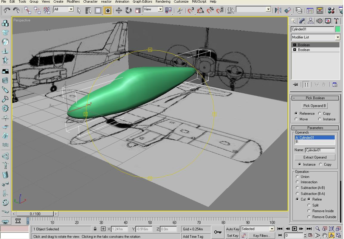

    Hola a todos, quería preguntar una cosa que me trae de cabeza hace un par de días ya. No sé cómo abrirle las ventanas al fuselaje de avión que os muestro, he seguido los pasos que indican en esta guía: http://www.flightsimonline.com/c162/fusex3/.
    Es para Gmax, como el menú es igual a 3ds 8 lo he probado en 3ds y en Gmax también, pero no funciona lo que se explica ahí, he probado ya mil y una maneras, pero no hay forma de conseguirlo.
    A ver si alguien puede aclarármelo un poco. Gracias de antemano.

    Buenas, a ver he visto el tutorial que has puesto y ejem, deja mucho que desear. No sé si llevas mucho modelando, pero de no ser así, lo que debes de hacerte es con las herramientas que te da el edit poly.
    Te doy un ejemplo de cómo llegar.
    En la vista lateral como ves en la plantilla se ve la línea por dónde va el borde de la ventanilla, pues en modo vértice y con la herramienta Cut ves cortando siguiendo la línea, cambia al visor frontal y continua hacia el centro por arriba y por abajo.
    Ahora ya tienes el corte de la ventanilla. Es lo mismo que te dice el tutorial, pero en este usa booleanas con la consecuencia de la aparición de todos esos vértices y artefactos en la malla que tendrás que solucionar. Un saludo.

    No llevo mucho, me imaginaba que el tutorial ese debía ser malo de narices, porque ya de entrada creo que le faltan explicaciones porque la mitad de cosas que salen yo no soy capaz ni siguiendo los pasos.
    Probaré con el Cut como dices, a ver qué tal se me da. Gracias.
