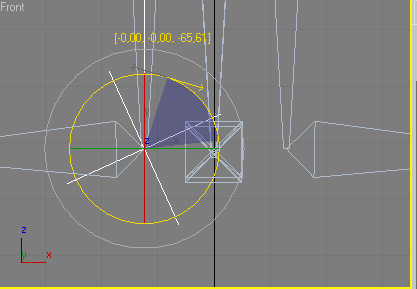

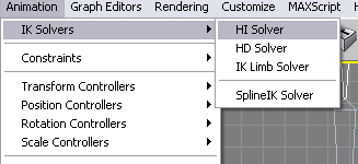

    La verdad, sigo haciendo los tutoriales que vienen con el max9. Hago la cadena de Bones y después aplico: Animation>ik Solvers> Hi Solver.
    Uno los dos huesos como en el tutorial, pero cuando quiero mover IK chain01 no se mueve nada.
    Esto me está poniendo loco.
    Aquí les dejo las imágenes si alguien me dice que me puedo estar olvidando se lo agradeceré.

    Hola cuco, puede que hayas escogido mal la jerarquía de huesos, o que como el boneankle llega hasta el tobillo y tu quieres mover el pie, le tendrás que hacer una segunda cadena IK, de resto solo podrás rotar los huesos desde la cadera al tobillo, creo que por hay va tu problema, o si no especifica un poco más a ver en qué te ayudo.
