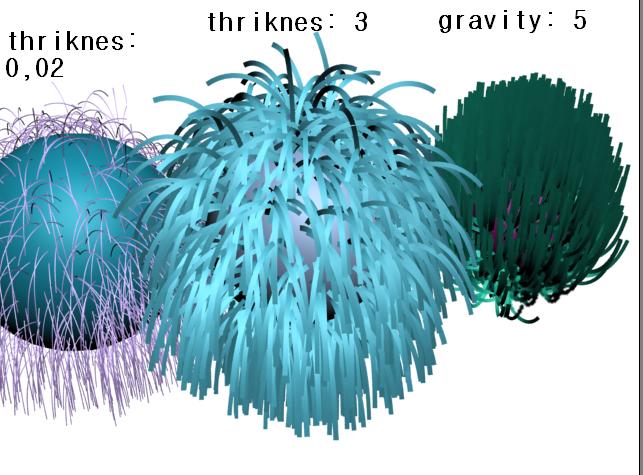

    Pues igual te interesa estudiar esto. http://www.spot3d.com/Vray/help/vray...fur_params.htm.

    Rufus, no sé si has probado el VrayFur, pero lo acabo de ver y te quiero hacer un par de preguntas: Suelo usar Vray displacement, por ejemplo, para la hierba, el caso es que me va bastante bien a pesar de los tiempos, pero echo de menos alguna característica que el VrayFur parece tener. Por ejemplo, puedes controlar la curvatura de los pelos, lo cual no se puede hacer con el desplazamiento.
    ¿Es similar la potencia requerida para el Vray displacement y para el VrayFur? ¿con cual harías una hierba? Y otra cosa, no me queda claro lo del canal en el que será modificada la coordenada w, tanto en Vray displace como en el Fur.
