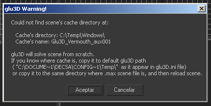

    respuesta de m@risa : hablando de glu, me acabo de bajar la demo, y cuando intento abrir unas de las escenas de ejemplo, me da el error de la imagen y, aunque si lo abre, no veo los fluidos por ninguna parte ¿alguien sabe a que se deba ese error? Ya lo instalé en 2 máquinas diferentes y en ambas me da lo mismo.
Nombre: warning-glu3d.jpg
Visitas: 224
Tamaño: 66.0 KB
    respuesta de Nanomix : el mensaje que te sale es porque los archivos que abres tenían el caché en el ordenador que se realizaron y por supuesto no los encuentra, ya que tienen una ruta que no está en tu ordenador, tendrías que volver a calcular las partículas, creo.
