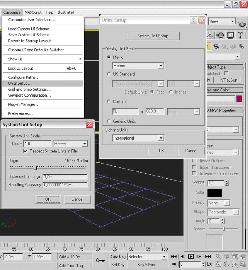

    primero de todo seteamos las unidades en sistema métrico decimal. Generamos un plano que nos servirá como dimesiones de nuestra alfombra.

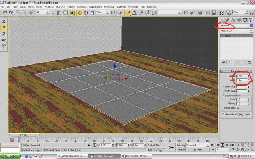

    el plano que generamos en este ejemplo mide 2.95 x 2.10 y le asignamos el nombre alfombra.
    Nota: no solo en este ejemplo, sino tomen como forma de trabajo, cada objeto que se genere, colocarle a continuación un nombre o denominación, de esta forma, cuando va avanzando el armado del ambiente, no nos quedan objetos sin nombre, que luego nos dificulta la vida cuando queremos buscarlo por medio de la ventana de seleccionadores de objetos.

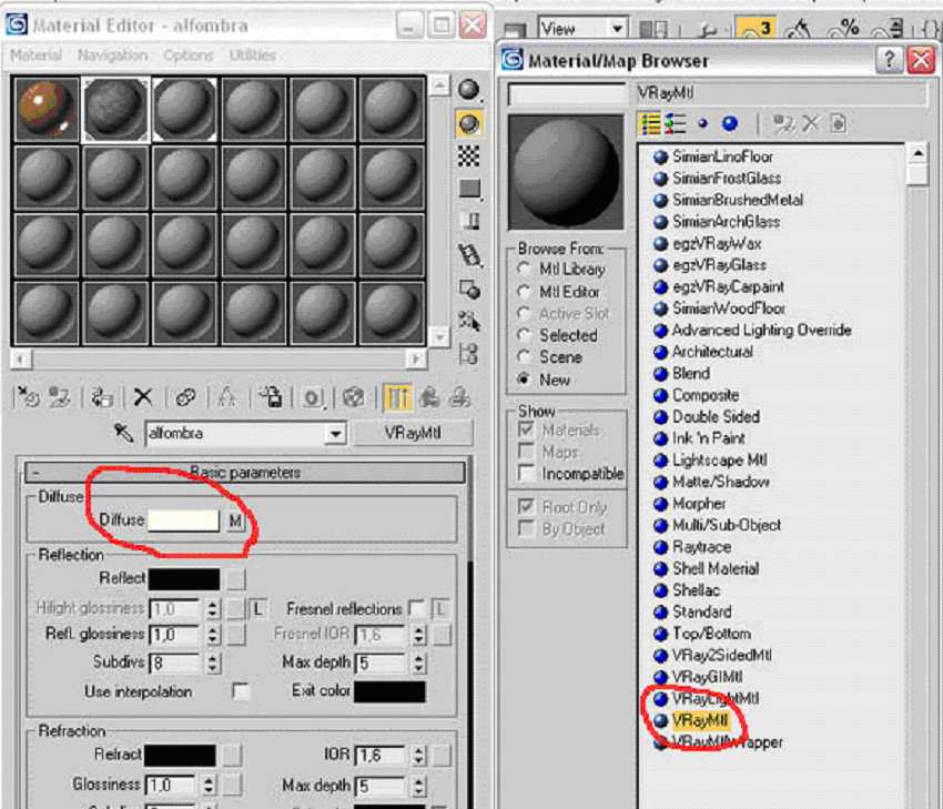

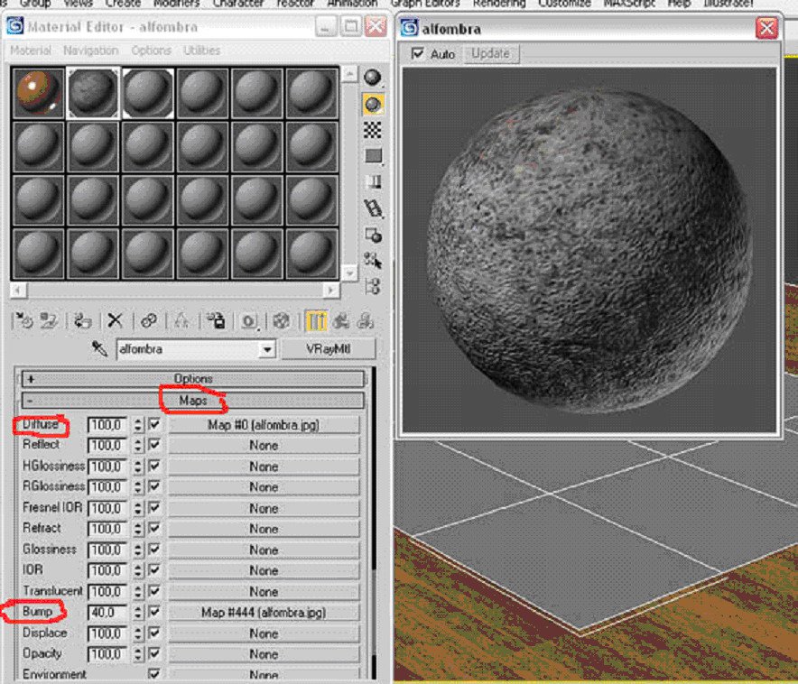

    Aquí colocamos la textura, por eso, primero creamos un vraymtl y le asignamos en la solapa de Diffuse la textura que queramos para nuestra alfombra. Obviamente al material también le asignamos el nombre correspondiente: alfombra.
Nombre: 68185.jpg
Visitas: 14663
Tamaño: 178.1 KB
    Ahora asignamos en el menú desplegable maps de la textura el difusse y Bump del material.
    El porcentaje de Bump es a gusto, pueden ir haciendo pruebas para ver que los convence más.

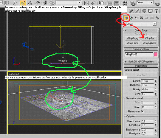

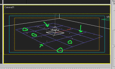

    Tocamos nuestro plano de alfombra y vamos a geometry- Vray - Object type: VrayFur y le asignamos el modificador.
    Nos va a aparecer un símbolo gráfico que nos avisa de la presencia del modificador y unos pelos en el plano muy distantes entre sí..

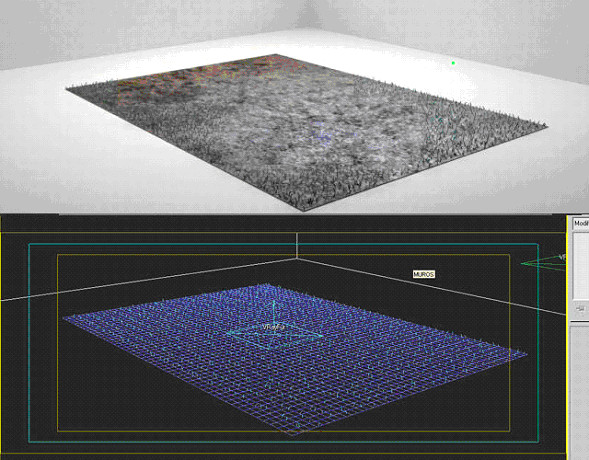

    para aumentar la cantidad de pelos, necesitamos aumentar el número de polígonos del plano que nos sirve de alfombra. Pasamos de 4 x 4 a 50 x50 y esto es lo que va sucediendo:
Nombre: 68191.jpg
Visitas: 11564
Tamaño: 107.1 KB
    fíjense como van aumentando la cantidad de pelos de acuerdo a la cantidad de polígonos del plano.

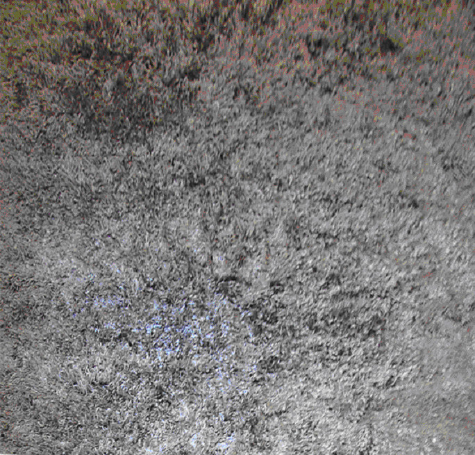

    debemos darle textura y/o color de la alfombra a los pelos, sino nos quedarían del color que le añadió por default el modificador, esto lo pueden ver en la imagen donde muestro como varían la cantidad de pelos respecto a la cantidad de polígonos del plano, donde se ven verdes.
    Simplemente se le aplica el material de la alfombra sobre el VrayFur y este tomara ese color.

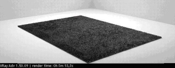

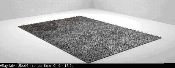

    5- Pruebas.
    Plano de 50 por 50 polígonos.
    plano de 150 por 200 polígonos.

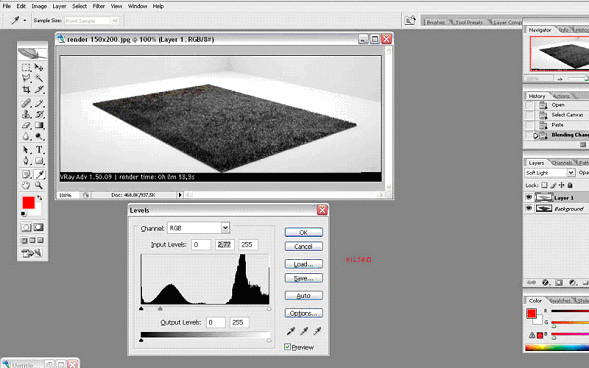

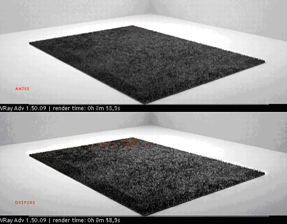

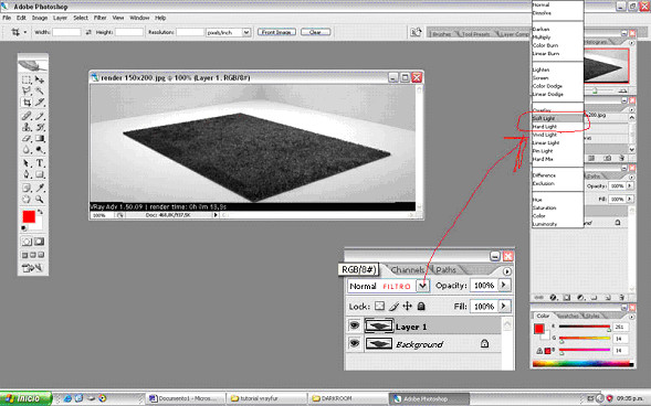

    y para despedirme, un truco de mensaje edición con el Adobe Photoshop, para generar mayor profundidad y contraste en las imágenes que sacamos de los renders. .
    1| abrimos la imagen con el Adobe Photoshop, hacemos una selección de la totalidad de la imagen (Control.+a) y la pegamos (Control. +v) de esta forma nos van a quedar dos layers, la imagen de background y la que pegamos.
    2| a la que pegamos le aplicamos un filtro, software light.
    3|luego editamos el nivel de oscuridad (Control. + l) haciéndolo más claro a gusto..

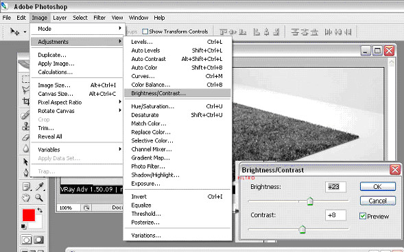

    4| y ahora mejoramos el contraste y el brillo.
    podemos repetir estas operación cuántas veces queramos hasta que obtengamos un resultado óptimo.
    aquí la comparación entre la imagen sacada de render y la que fue editada con el Adobe Photoshop:.

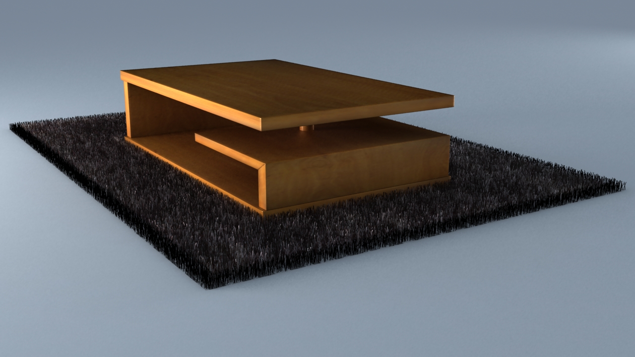

    Hola pusa. Gracias por el tutorial, está muy bien. La alfombra queda excelente. Lo único que quería saber si hay alguna manera de que demore menos el render, porque se hace eterno. Saludos.

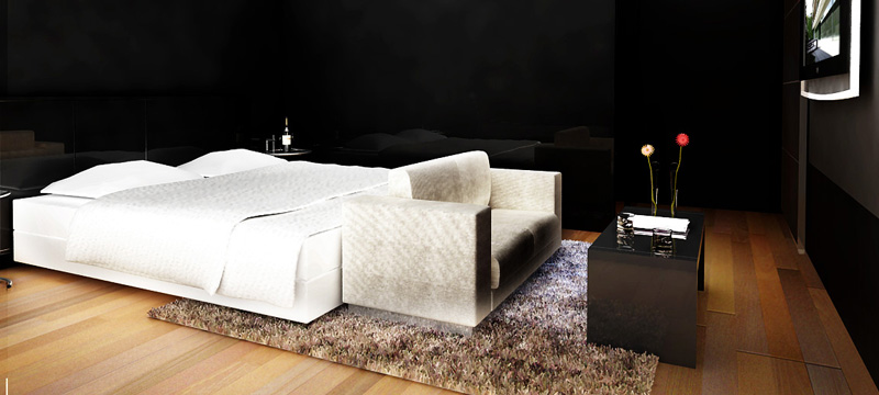

    En esa cama, dormiría yo una tremenda siesta.

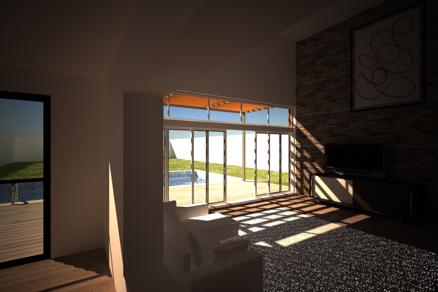

    Hola quería ver si pueden subir nuevamente las imágenes porque no se pueden ver, tengo problemas con el setup del VrayFur Clic en la imagen para ver su versión completa.
Nombre: int02.jpg
Visitas: 384
Tamaño: 327.4 KB
    Estoy en proceso de esta escena, pero tengo problemas con la alfombra.
    Espero que me respondan ya que paso mucho tiempo de la publicación. Saludos, Agustín.
