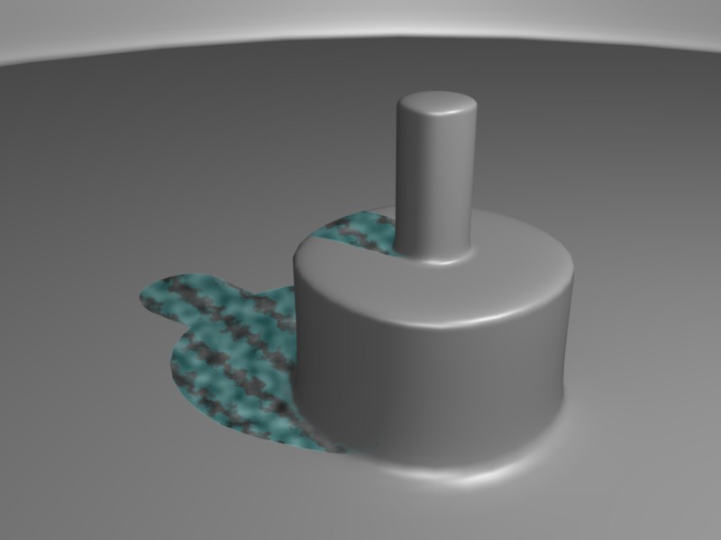

    Creo que se refiere a esto:
    Si es así, la forma más sencilla que hay es usando nodos. Otra forma no conozco. Saludos.
    Edito: vaya, el blend.
Nombre: sombratextura.jpg

    ¿Y eso para qué sirve?
    BlenderAdicto
    Jan 2004
    411
    Blender Blender imágenes en la sombra
    Hombre, alguna utilidad tendrá. Por ejemplo, en este tutorial lo usan. Lo que me intriga es saber para que lo quiere vleda. Saludos.
