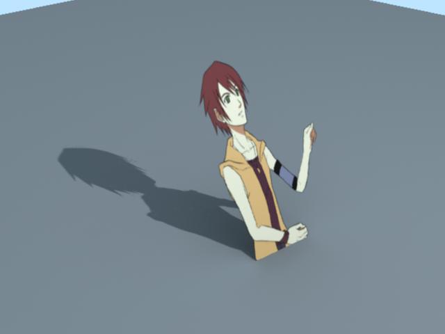

    Hola a todos, bueno estoy probando la secuencias de imágenes en Maya, pero resulta que queda una sombra leve detrás de la imagen, en Blender no hubo problema, alguien sabe que parámetro debo modificar en Maya para que se proyecte bien la sombra de la imagen (.png).

    Dentro del nodo de carga de imagen, cambia el alpha gain y el alpha offset hasta que consigas eliminar esta sombra.

    Sayden, por más que modifique los valores, o tiende a quedar la imagen transparente o el fondo (parte de la transparencia) queda gris o negra, pero la sombra que proyecta queda igual, no se cambia en nada, alguna otra opción, gracias por tu tiempo.

    Bueno, asegúrate de que los valores para transparencia (negro) sean completamente negros (valor 0) para que sea completamente transparente. Esa sombra parece que es porque no es negro puro.
    Independientemente no me gusta trabajar con (*.png) Prefiero los tif o tga. Aunque no creo que venga por ahí el tema, podrías probar.
    Yo hace poco hice una transparencia parecida y no tuve problema.

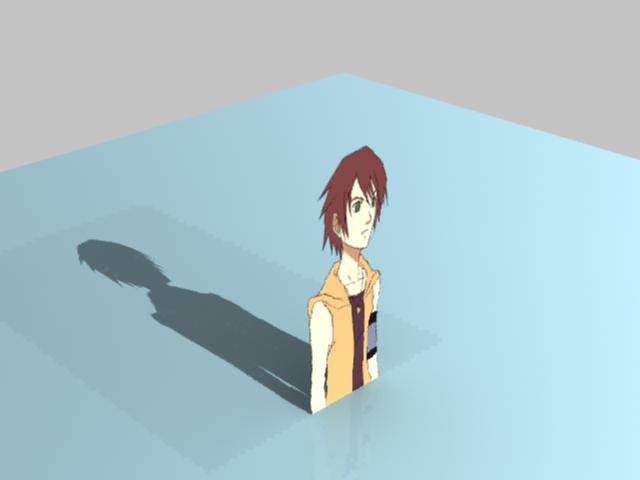

    Hola. Prueba a poner shadow attenuation a 0 (en los atributos del material, en RayTrace options).

    Icb muchas gracias ahora da la sombra bien, muchas gracias a Sayden y a ICB por su tiempo.
