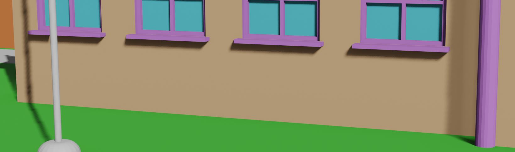

    Hola a todos, tengo un edificio que me gustaría que proyectara una sombra realista, el problema es que parece que esté pegado al suelo de tal forma que pierde realismo. Para el render utilizo el motor Eevee. Tengo activado las opciones de ambient oclusion y contact shadows pero no se porque me hace ese efecto. Si sabéis también como mejorar las sombras que ya hay decírmelo.

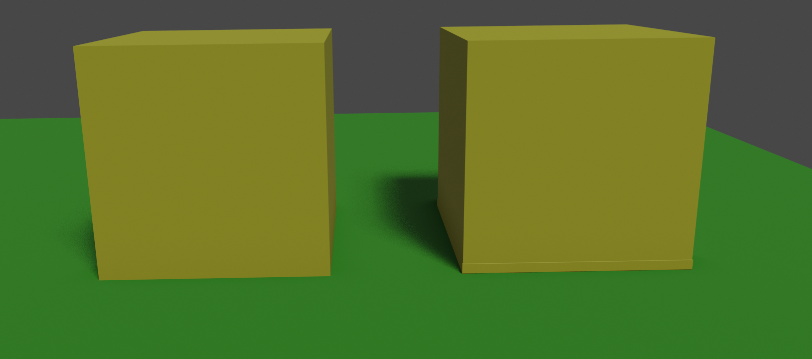

    Gracia probaré haber que tal. Lo curioso es que con otro modelo utilizando en Eevee y la misma configuración de luces y sombras si me crea ese sombreado que hace que la casa este integrada en el suelo.

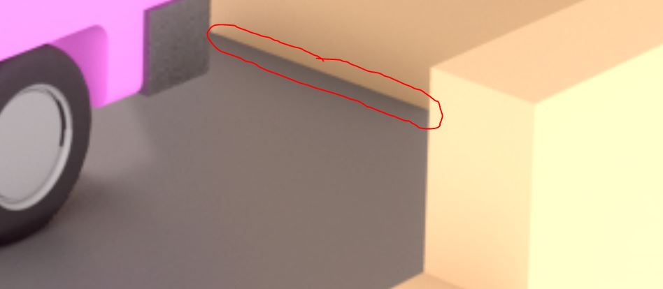

    En esta captura se aprecia mejor. Parece que este flotando y no esté pegado al suelo. No sé si Contact Shadows tendría que afectar o no.

    En la imagen en la que se te ve bien la luz no le está dando directamente, en la otra en cambio, al tener lo que parece una luz sun iluminando de manera directa te estás cargando el Ambient occlusion. Prueba con los light probes a ver si te soluciona algo, pero es un tema complicado en Eevee, sobre todo teniendo tan poca geometria.

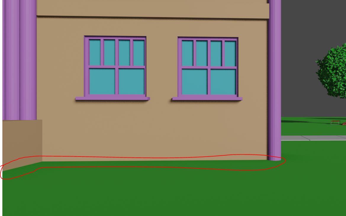

    Si añades algo de geometría en la parte que conecta la casa y el suelo conseguirás un resultado más realista. Un simple bevel bajo del todo serviría.
    También te recomiendo que cambies el método de las sombras de ESM a VSM. Después puedes jugar un poco con el cascade size.
