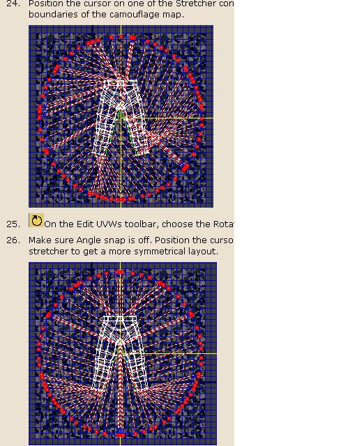

    Creo que me expliqué mal fly. Me refiero a, por ejemplo, un modelo de coche. Le tenemos hecho ya en 3ds, por ejemplo. Su textura, podría ser esta, que he visto por una página del tema:
    Así que, mi pregunta es:
    ¿Cómo puedo hacer esos mapeados?
    ¿Hay plugins o scripts o algo parecido?

    Tu te referías a crear texturas para aplicar usando Unwrap vw. Voy a hacer una suposición, pero esto es algo que no he probado nunca:
    Tras dar los colores básicos apropiados al objeto en cuestión, utilizar el texporter, que según tengo entendido lo que hace es crear un bitmap a partir del mapeado de un objeto.
    Coger esa imagen generada con texporter y con un programa de retoque darle el nivel de detalle deseado (añadir logos y esas cosas).
    Aplicar esa imagen como textura y ajustarla al objeto con Unwrap vw.
    No tengo ni idea si lo que sugiero se puede hacer, pero a mí es lo que se ocurre y como ahora mismo no tengo tiempo de hacer pruebas te lo digo para que veas tu si esto es posible y me lo cuentas (trabajo en equipo). Saludos y suerte.

    Claro, en el caso de que la versión de 3ds Max sea la 8, éste trae una herramienta incluida en el Unwrap con la cual puedes hacer exactamente lo mismo que con el texporter.

    Hola. Antes de nada tienes que, aprender cómo funciona la herramienta. En los tutoriales de max hay uno (como mínimo) que explica cómo se usa el Unwrap UVW o desajustar UVW. Con esto lo que haces es definir las coordenadas de mapeado de tu objeto en cuestión, una vez tienes mapeado tu objeto exportas esas coordenadas en forma de un mapa plano sobre el que poder pintar posteriormente. Una vez pintada tu textura la aplicas al modelo mediante un material y listo.
    De todas formas, investiga un poco, crea un cubo para empezar, aplica Unwrap UVW y trastea. Además, estoy seguro que está pregunta ya ha sido contestada en otras ocasiones, busca por el foro que seguro hay algo que te ayuda. Un saludo amigos.

    Con el texporter que te han comentado no deberías tener problema si luego dominas Photoshop. A mí se me ocurre otra manera que podría funcionar. (lo dejo caer porque no lo he probado).
    Renderizando a textura si el objeto no es demasiado complejo ya tienes la textura que luego puedes retocar trozo por trozo, y el Unwrap ya lo tienes asignado automáticamente al renderizar a textura exactamente para aplicar la textura que te generó dicha herramienta. Nunca lo he probado para texturizar cosas raras, pero podría funcionar.
    Si las piezas son muy complejas con muchas caras podría complicarse bastante. Pues no sé si el render to texture renderiza cara por cara. Si es así sería una faena preparar una textura con tantas caras. Saludos.

    Gracias chicos, haré algún experimentillo y en cuanto tenga algo, lo publicaré. De todas maneras, ya he encontrado un programa muy interesante y que hace unos mapas muy sencillos de poner.
    Tiene la pega, de que si tiene una malla muy enrevesada, se me lía un poco, con lo que si has usado booleanos, tal vez salgan algunos problemas menores.
    El programa se llama uvmapper.
    Hice algunas pruebas con el y el resultado no está mal del todo.
    Si el objeto es complejo, creo que sería mejor hacerlo por partes. Saludos.

    Ese programa te impide aprender y como bien dices, funciona solo en modelos simples. Si es para salir de un apuro, adelante. Pero si lo que quieres es aprender de verdad. Deja ese probrama y práctica el desplegado de UVS.
