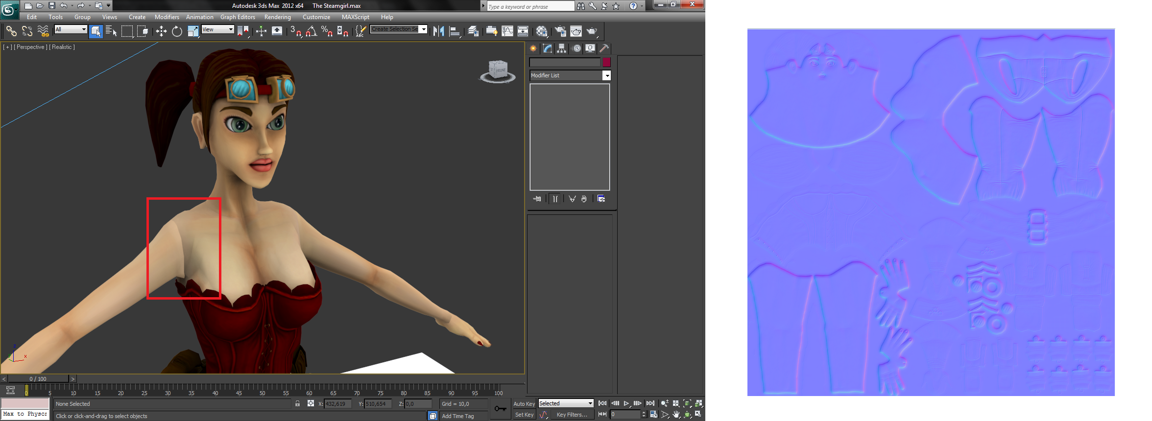

    Bueno ya he terminado el modelo y las texturas, pero tengo un problema al hacer las normales, como veis en la imagen la luz que enfoca se aplica de forma distinta dependiendo de cada pieza del modelo. ¿hay alguna forma de arreglarlo y que se vea homogéneo? La luz afecta bien a la superficie, pilla la profundidad y tal, pero ahí no, no sé porque hace eso, de hecho, el brazo y el pecho son casi del mismo color.
    Además, me gustaría hacer un mapa de reflection y de Ambient Occlusion, ya he hecho el Specular. ¿alguien sabe cómo se hace? Gracias por la ayuda.

    ¿Si renderizas la imagen sin el Normal Map, esas diferencias de color no aparecen? Prueba de hacer un render sin las texturas de color, sólo el Normal Map, ahí vas a poder apreciar bien de qué manera influye el nmap.
    ¿Cómo generaste el nmap? Me resulta extraño que todas las parten tengan un borde cómo si cada región tuviese volumen propio. Eso es lo que te está causando problemas creo. Es como que cada pieza tuviese un Bump, pero en las costuras esa altura varía de manera que, se ve distinto a la luz.
    Lo bordes deberían verse sólo donde la geometría tiene volumen, si las manos, brazos y cuerpo, por ejemplo, tienen una superficie uniforme sin variación de altura entre ellas, esas piezas no deberían distinguirse mucho del color de fondo de la imagen (Normal Map), resaltarían sólo las uñas y los ojos, por ejemplo.

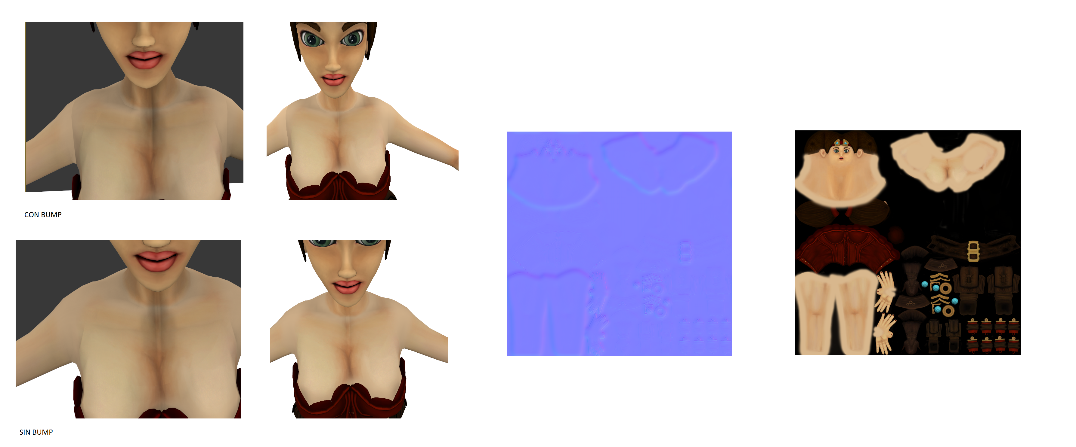

    He hecho una prueba rápida (y a lo rudo), volteando el busto y expandiendo la textura y homogeneizandola. Sin Bump se ve bien, las zonas demasiado bruscas de color es por el tono de piel usado pues lo he hecho rápido para ver cómo queda. He sacado las normales de eso con PixPlant y pasa lo mismo tanto en el render como en el viewport (con creazybump también pasa). Lo único que queda, es que lo normal es que pasen esas cosas y yo he cortado por zonas demasiado visibles.
    De hecho, hasta coviertiendo todo el mapa de normales solo con un color, que no debería afectar nada a la superficie hace lo mismo. Eso sí que es extraño.

    Jan 2011
    115
    Problema al bumpear una textura y con mapas especiales
    Lo que te puede aconsejar ahora a la apuradas, es lo que dije de Photoshop. Importa el nmap en Adobe Photoshop, retoca la imagen de manera que, el color del fondo y el color de dónde está la piel sea uno solo. Es decir, borra los bordes, de manera que, lo único que se vea en la imagen sean sólo las cosas que quieres resaltar.
    Después exporta la imagen desde Photoshop como dds nmap. Fíjate el enlace del primer video que publiqué.
