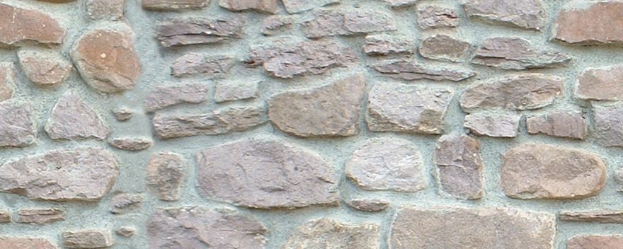

    Por ejemplo, para esta que adjunto, estos dos métodos serían buenos?

    Sí, pero, necesitas que la parte de las piedras sea más oscura que el cemento, quizás con invertir o a mano con selección.

    Los mapas de Bump, para estar bien, y dependiendo de la calidad/realismo/precisión que busques. Te puede servir desde la misma imagen en escala de grises (cosa que no parece ser tu caso). O en cualquier otro caso, debe hacerse a mano.
    ¿Como? Pues con un pincelito del Adobe Photoshop y pintando en oscuro lo que quieras que parezca hundido y aclarando lo que quieras que este con relieve. Fácil.
    Advertencia : no confundir fácil con rápido.
    A menudo, una cos que hago yo, para cuando quiero un mapa de displacement mucho más preciso, es modelar. Si, has leído bien. Creas un plano con la misma proporción del mapa. Le proyecto el mapa como textura, y ahora, sin perder de vista en ningún momento la textura, empiezo a trabajar en el plano para que tenga el relieve que quiero. En este caso modelaría las piedras y la pared (de las piedras las modelaría a lo cutre, sin llegara modelar cada una de las grietas, claro está).
    Una vez modelado, le tiro un render de profundidad a mi plano, y ya tengo el mapa de relieve.
    Normalmente lo remato después mezclando la fotografía con el mapa de relieve que he creado, para obtener más detalle.
