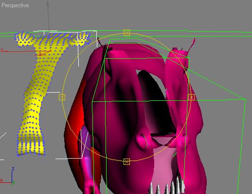

    Hola, tengo un grave problema con unas mallas. Tengo un tyrannosaurus rex pero esta dividido por partes, y lo que quiero hacer es unirlas todas, soldarlas, para que formen una sola. Pero el vertex weld no me funciona.
    Tengo 3dstudio Max 8.

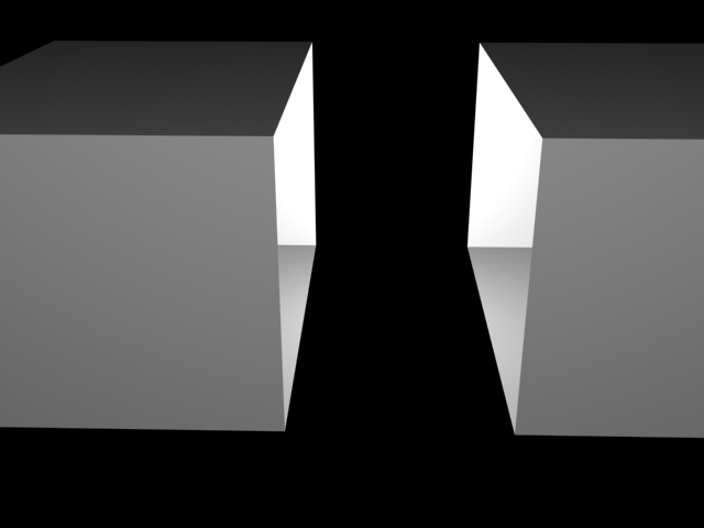

    Te doy una respuesta, aunque con la poca información que has dado, a lo mejor no es la solución a tu problema. Mira, para poder fundir vértices de dos objetos, o elementos de subobjetos de un objeto, lo que debes hacer, es entender que al hacerlo, se eliminan las caras que hubiese contenidas entre los vértices en cada objeto. Entonces, lo que debes hacer es eliminar esas caras tú mismo antes de realizar la fusión, ya que si no, no podrás.
    Mira: entre dos cajas, nunca podrás fundir estos vértices:

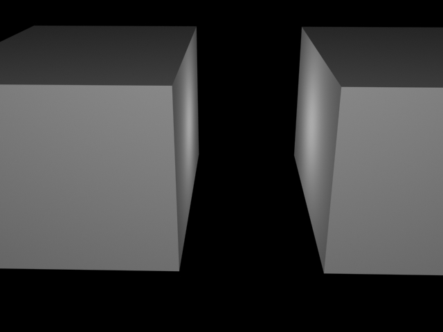

    Salvo que elimines las caras correspondientes, de la siguiente forma:

    Espero que te haya resultado de ayuda, y que hayas entendido lo que te he querido decir, porque menuda explicación más mala.

    Pues si los vértices que intentas soldar, pertenecen a un border de una malla abierta (que entiendo que es la que tiene agujeros o borders), no entiendo cuál es el problema que tienes.
    En principio, para que la fusión de puntos, pueda ser valida, dicho vértices, deben ser vértices de un border.
    Como te he intentado explicar antes (sin mucho acierto), en la primera imagen que te puse, no puedes hacer nunca la fusión de los 8 vértices que se están enfrentando en los cubos (4 de un cubo, y 4 de otro), porque no son vértices de un border, ya que ambos cubos no tienen ningún agujero.
    En la segunda imagen, si se puede realizar el weld, porque al haber un border en cada cubo (que aparece tras la supresión de las dos caras que se enfrentaban), se cumple lo que te he comentado anteriormente.
    La información que digo que podrías dar, podría ser una buen vista del wire cercana, en dónde tienes el problema. Si pones esa imagen, a lo mejor te lo puede explicar mejor, aunque no te garantizo que el problema sea ése. Yo te digo que creo que es ese, porque aparte de ese problema, nunca he tenido otro con los weld.

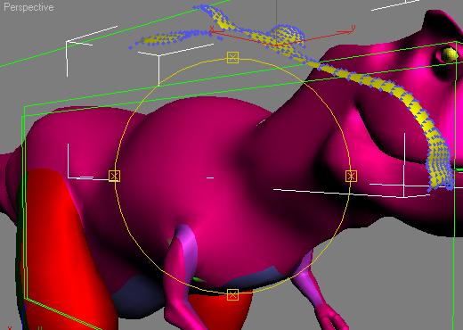

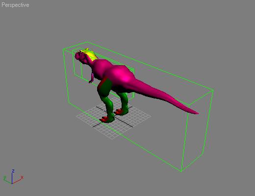

    Vale, entendido, es que yo te digo eso de la malla abierta porque yo no veo ninguna cara que tenga que eliminar. Si quieres, te puedo hacer un vídeo donde rote el modelo y así lo ves mucho mejor.
