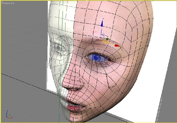

    Hola, y que bueno que los encuentro de nuevo, saludos a todos. Bueno, ahora si. Yo también necesito ayuda con eso de mapear una cabeza, ya que apenas me animé a modelar y me quedó + o, el asunto es que no sé cómo ponerle la textua de la fotografía que tengo. Lo que hice para poder ver cómo iba fue ponerle el mod de mapeo y puse mi imagen como plano, y ya ahí acomodé el gizmo para que quedará en el lugar correcto, se ve bien de frente, pero los lados nada más no. Espero y me puedan ayudar.

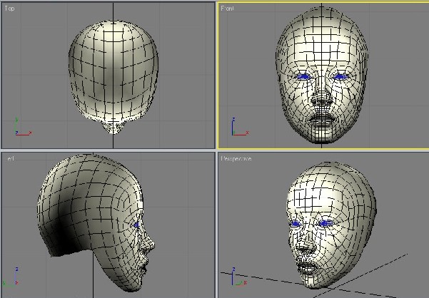

    Aquí dejo mi modelo para que me ayuden, pues se ve bien, pero tiene la imagen como plane, espero no se burlen, ya que es mi primer modelado, y aquí todos lo hacen ver muy fácil, según creo va bien, no me desilusiónen por favor.

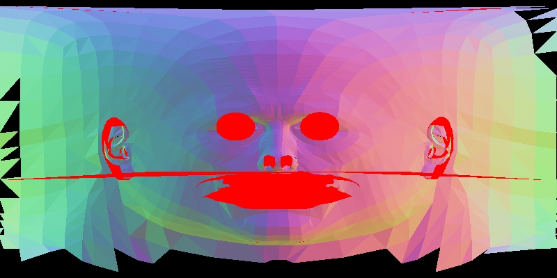

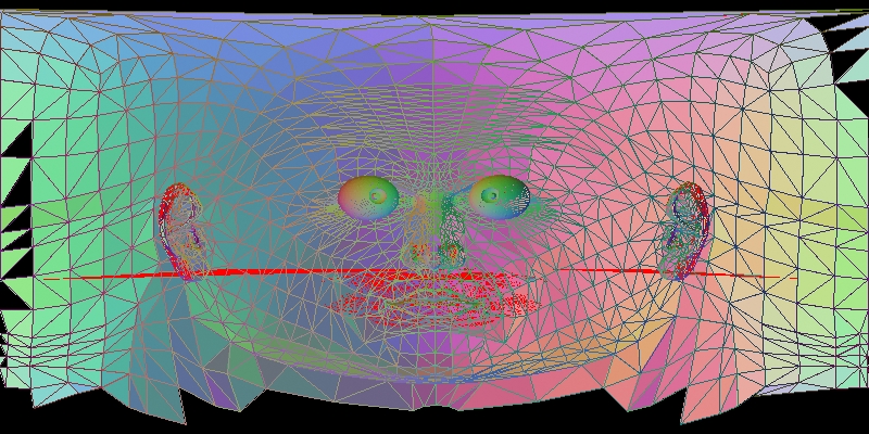

    Algo así quedaría la cosa.

    Cesar la canción mola, pero si me dices tu técnica estaré feliz. Vale Kalvin gracias y también a loucha, la verdad es que me gustaría prescindir del Textporter, se puede ver la malla sin los colores ¿no? Me puedes decir que has hecho? Primero aplicar un uvwmap planar y luego texportarlo? Gracias. Por cierto, que método usáis para mapear un ojo realista o no lo mapeais?
