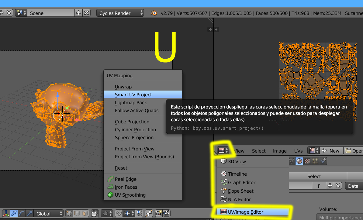

    No se despliega el mapeo uv
    Hola. Tengo el siguiente problema: estoy por texturizar en Blender, para ello iba a hacer un mapeo UV. Prime selecciono todas las caras del objeto luego le doy a desplegar, pero no encuentro donde despliega la malla. Abrí una ventana al lado de mi vista 3d y no aparece. Fui abajo a la izquierda y cambie de vista 3d a editor de UV e imágenes, y no aparece. Por lo visto no se despliega. También lo hice con costura y tampoco se hace el despliegue.
    Agradecería mucho se me podrían ayudar.

    En la versión 2.79b o inferior está en la ventana de UV/Image Editor presionando letra U y eligiendo el tipo de despliegue.
Nombre: U.jpg
Visitas: 1263
Tamaño: 478.1 KB
