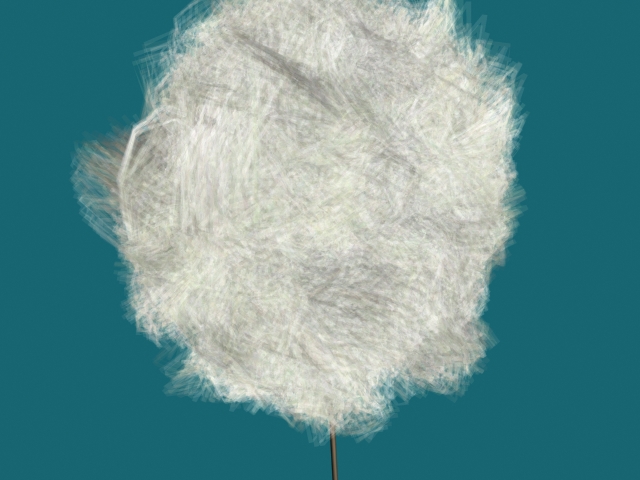

    Pues este no es propia mente rosado, yo soy daltonico, así que, entenderás, hice una geoessfera, le aplique un material transparente, le palique el Hair and Fur, modifique colores, largo y enredo, lo hice como en 3 minutos, seguro que si le dedicas un rato más logras algo mejor.
Nombre: algodon.jpg
Visitas: 4436
Tamaño: 168.7 KB
