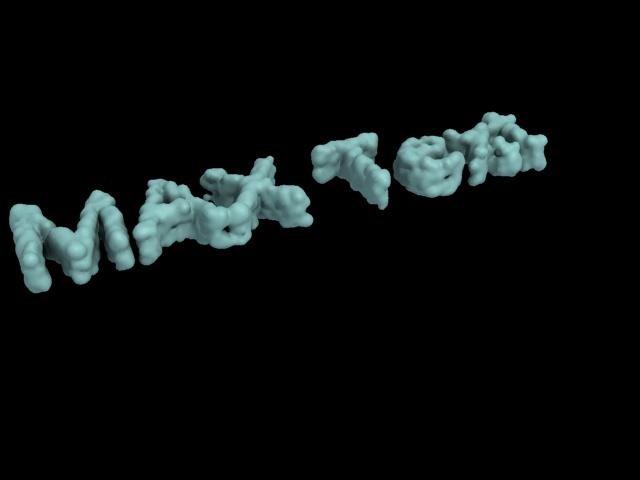

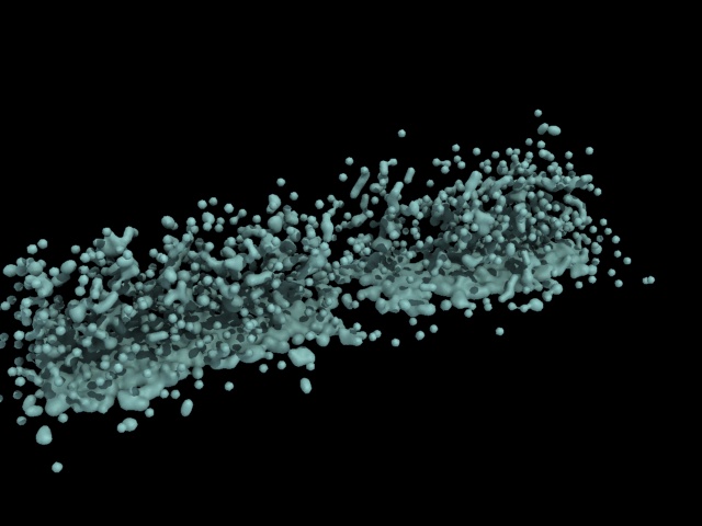

    Me entró la curiosidad e hice una prueba rápida. Efectivamente es posible, cuelgo unas imágenes y un pequeño video, pero desde ya aclaro que configure todo en 5 minutos por eso no está prolijo.
Nombre: 2.JPG
Visitas: 1606
Tamaño: 21.9 KB
ID: 30292   Clic en la imagen para ver su versión completa.
Nombre: 3.JPG
Visitas: 1538
Tamaño: 60.4 KB
    • Tipo de archivo: rar 1.rar (824.8 KB, 261 visitas)
    Última edición por NeCRoManCeR; 10-05-2006 a las 04:27

    Como crear letras con liquidos?
    Yo creo que se refiere a que el líquido del suelo se levante para formar las letras. Si es así, se podría hacer como ha dicho Necromancer, y luego invirtiendo el video en un programa de postproducción.
    Te quedaría una cosa como la que adjunto, aunque yo lo he hecho en Houdini. Son simplemente partículas con metaballs (metapartículas creo que se llaman en max), que caen a la superficie. Luego lo he invertido en Combustion.
    Última edición por MiguelPerez; 10-05-2006 a las 17:58
    Muy buena explicación Necros. Gracias.
