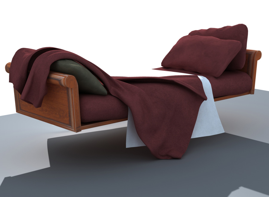

    Bueno, objetívamente, todo es muy fácil y lo más sencillo puede llegar a ser complicado. Entiendo que un cojín, no tenga gran dificultad de modelado si simplemente hacemos un chafcaja, podemos editar una malla suavizando y tirando de vértices, podemos aplicar a esa malla un modificadorfd, ruido, en fin, varias cosas.
    Pero yo he visto algunos renders con algún cojín representado (u objetos como colchonetas, etc) con un modelado sobresaliente.
    Los que yo hago, no acaban de convencerme, simplemente quería saber algunas formas (con resultado de calidad) que tenéis de hacerlos los que tocáis temas de decoración y esas cosas.
    Os pongo un boceto de lo que estoy intentando, un triclinio o divan.

    Pero ahí tiene mucha pinta de que hayan usado motor de física para ropa y softbodys. Porque los cojines son prácticamente una chafcaja.

    Sombra 3d, ese render, en mío, y son precisamente los cojines que veo un poco flojos. Cachondo. Son cajas /malla editadas y suavizadas, con FD, no sé.

    Pues están muy bien chico, que más quieres, solamente la textura como mucho flojea.
