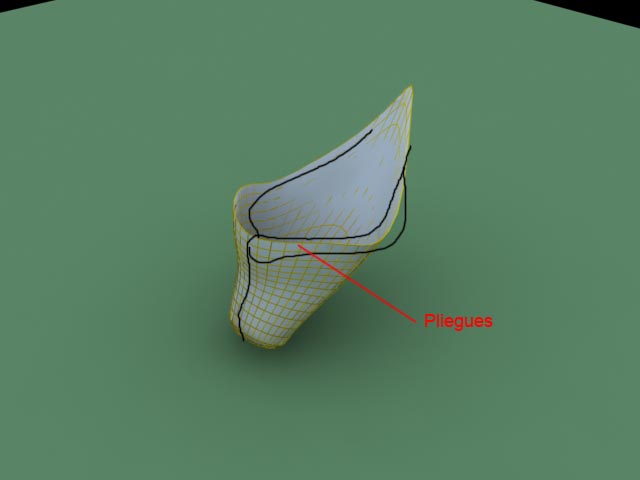

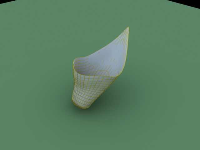

    Antes que nada, gracias por la pronta respuesta. Donde me atoro es en los pliegues de la flor, ya que tengo idea de cómo podría hacerlos, pero implicaria rotar y mover cada vértice, extruyendo las aristas de dónde nacen los pliegues, quisiera saber si hay una forma más fácil y menos laboriosa de hacerlo, gracias.
    Adjunto las imágenes para explicarme mejor.

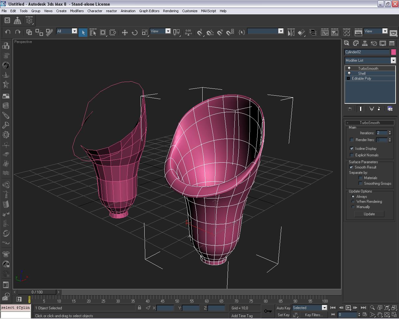

    Mira, para que no te compliques la vida cuando se trata de modelos de este tipo, modela solo una cara y luego dale al modificador Shell que crea el interior y con sus parámetros lo controlas perfectamente, me tome el tiempo de modelar un inicio de la flor en un par de minutos y te lo adjuntos para que te hagas una idea. Otra forma más sencilla no me imagino, quizás con la selección suave.

    Gracias por tomarte la molestia en ayudarme, a decir verdad, nunca he utilizado ese modificador, de hecho, no se sus características, y al juzgar por la imagen que me adjuntas, haces ver fácil lo que me parece difícil y laborioso, tal vez sea por mi falta de práctica y/o ignorancia en muchas cosas, te lo agradezco perdona por preguntar, pero.
    De que primitiva partes para hacer el modelo, no te entendí muy bien, eso de modela una cara, y en la imagen veo que tienes dos modelos, y uno tiene algún tipo de Splines y el otro esta completamente suavizado.

    Lo que tienes es el típico miedomodelitis que creo todos tenemos cuando empezamos, hasta que tú manejo de la herramienta se hace más fluido, yo uso creo que la técnica más usada en el planeta y se llama boxmodelling con subdivisión. Y se basa en lograr modelos complejos con formas básicas. Hay mucha información por el foro, en resumen, lo que hago es modelar objetos de pocos polígonos ayudándome de la herramienta TurboSmooth para multiplicarlos y suavizar el objeto. Eh clickado en el checkbox Isoline display para que no me muestre la multiplicación poligonal y lo traduzca a curvas, sobre el modelo, eh comenzado por un cilindro sin segmentos de altura y lo fui extruyendo y acomodando. Una vez que conoces las herramientas de trabajo poligonal solo hace falta un poco de imaginación para decidir cuál es el mejor camino para hacer un modelo.
