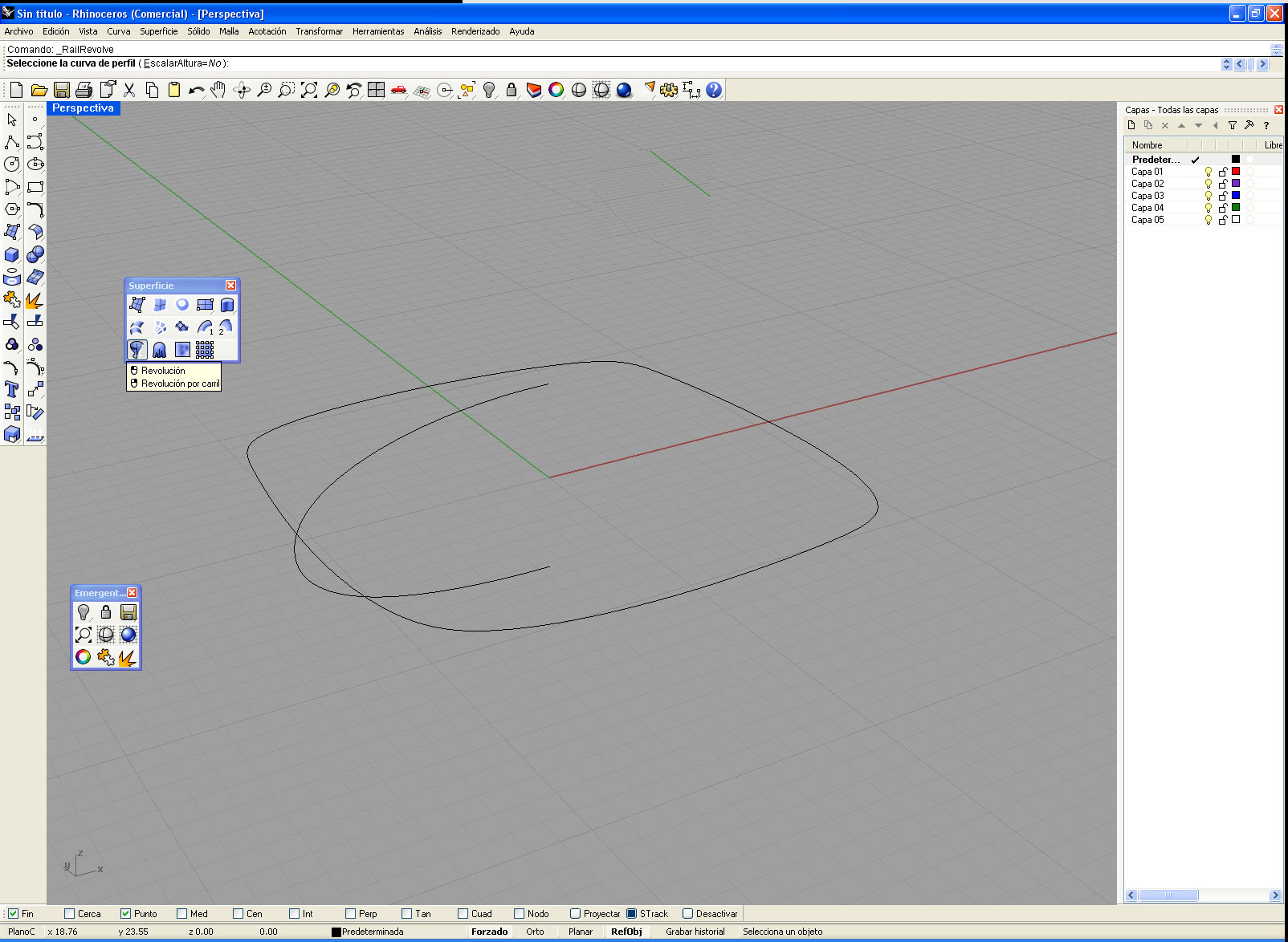

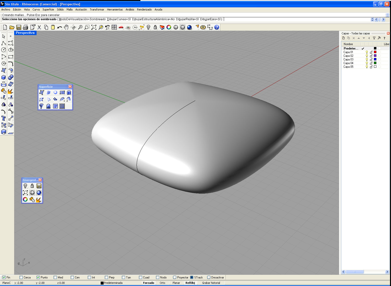

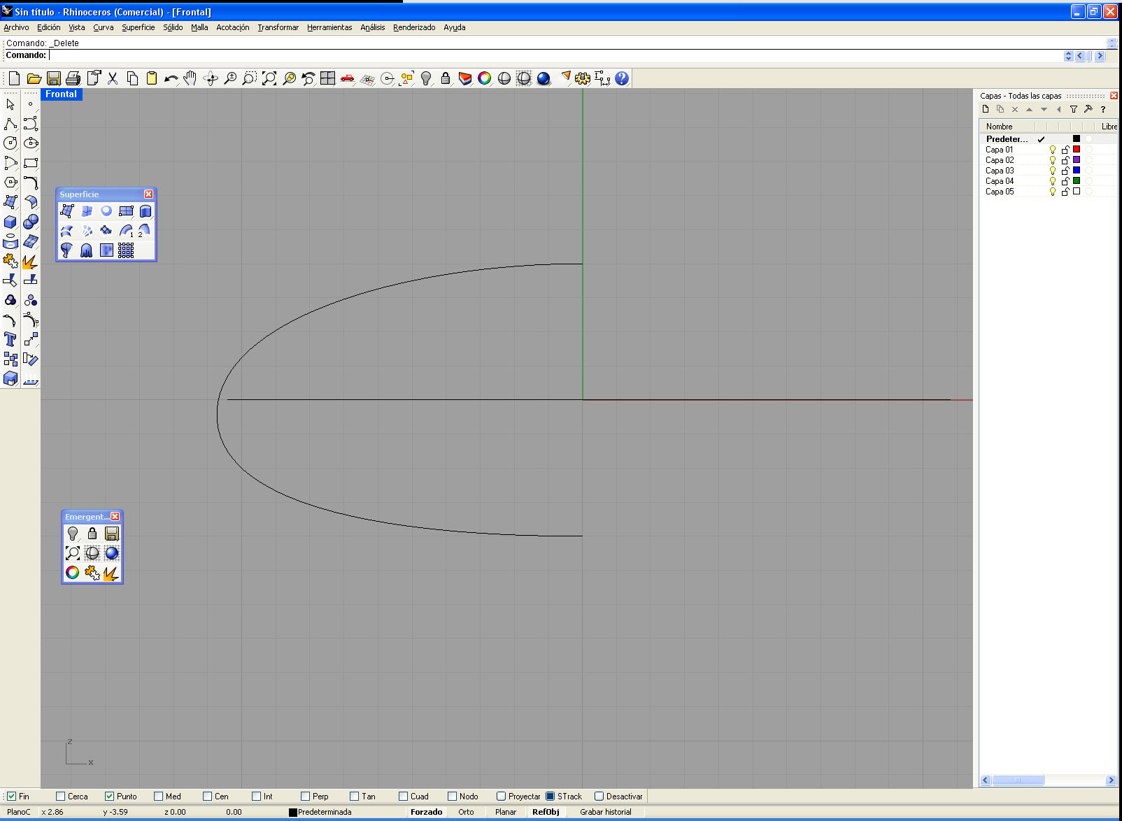

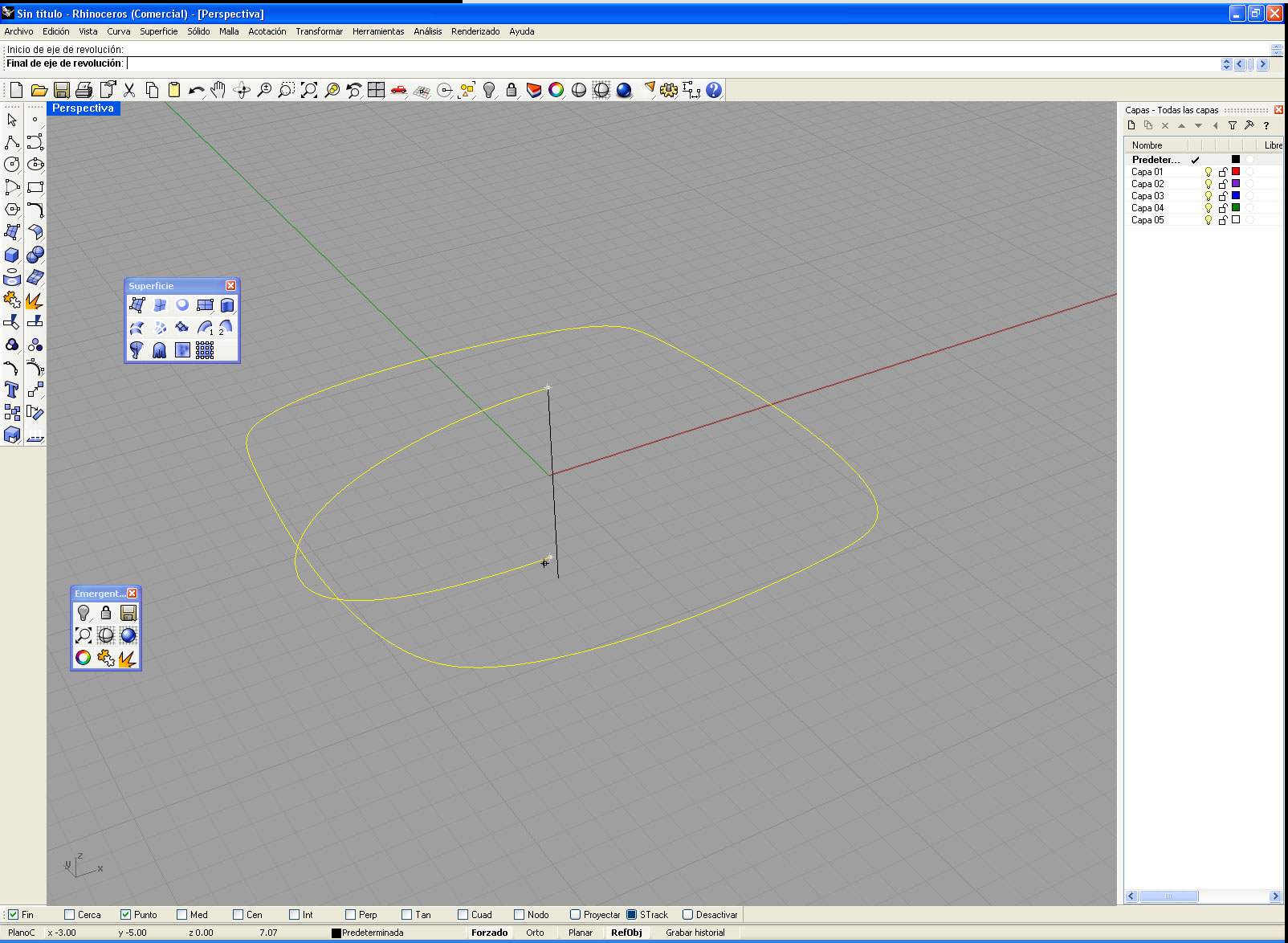

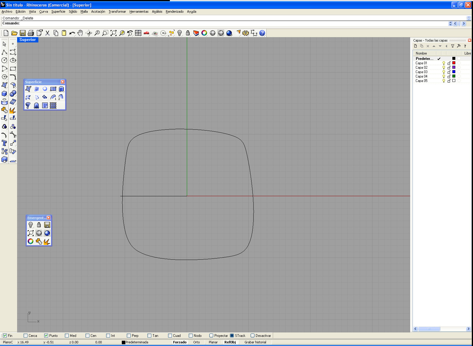

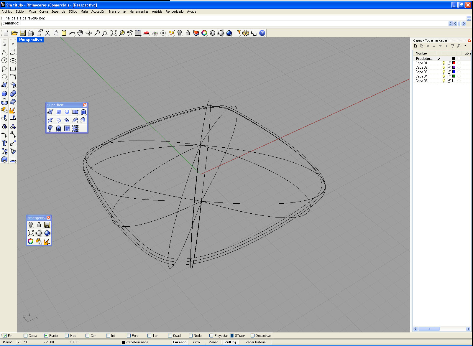

    Mi opinión es que Rhinoceros no es para hacer cojines pero bueno, si nos ponemos a ello podemos usar la herramienta revolución por carril dibujamos en top la curva de carril en front la de perfil con la herramienta revolución por carril las seleccionamos y por último le indicamos el inicio y el final del eje de revolución luego, bien en Rhinoceros o en max con los puntos de control ajustamos la forma.

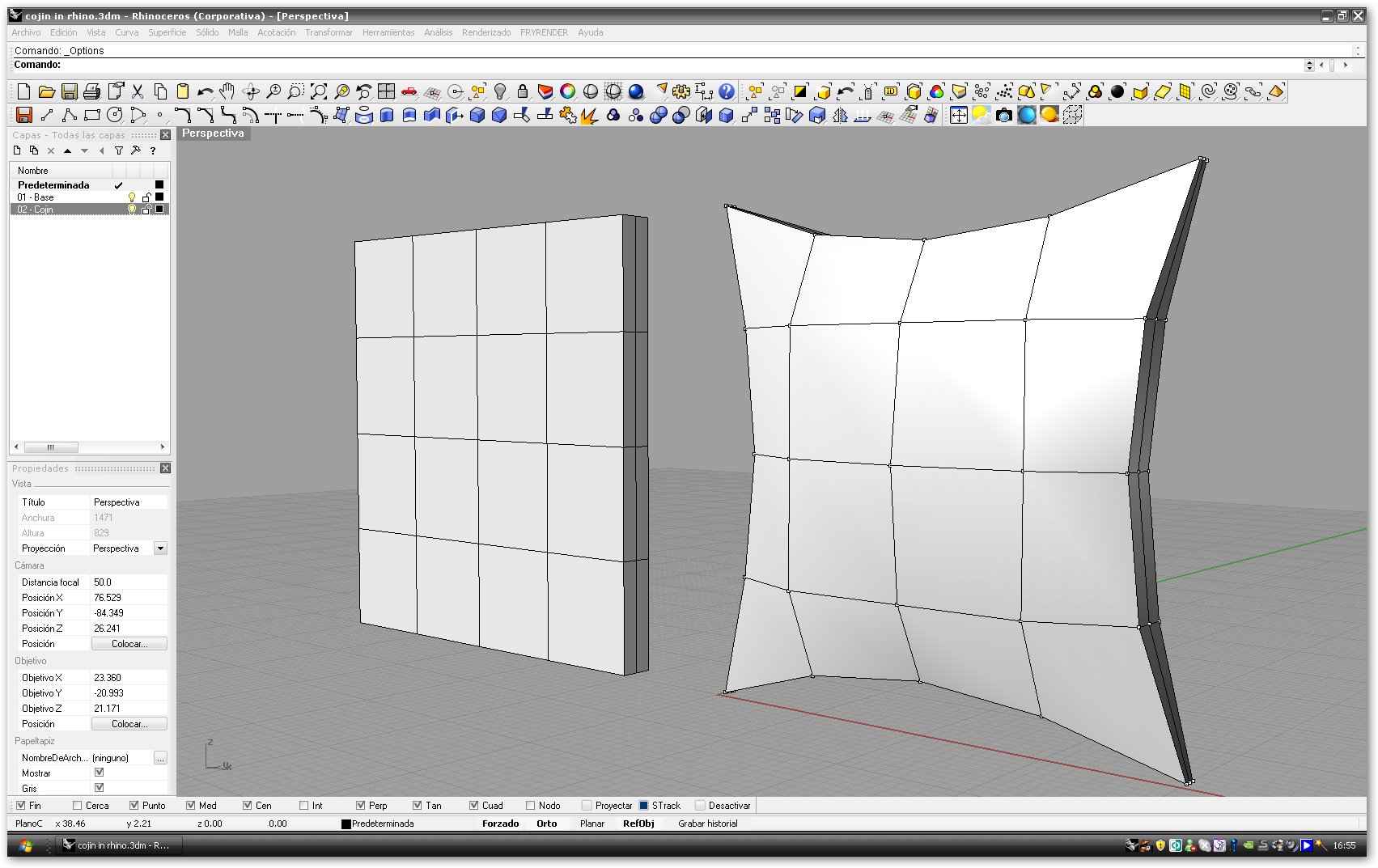

    Bueno, os dejo una captura del procedimiento que estoy utilizando modelando el cojín en Rhinoceros, es más o menos la misma filosofía que max, me refiero a los pasos que estoy utilizando.
    De un rectángulo malla, lo subdividimos en 4,4 y 2, activamos el control points on y empezamos a seleccionar puntos + aristas para ir modificándolo a nuestro gusto.
    Hay una opción que es suavizar, hay que hacerlo sobre los 3 ejes y dándole un valor, en este caso creo que hay pocas subdivisiones y lo hace el cojín más cuadro, supongo que, si tiene más, esta función ira mejor.

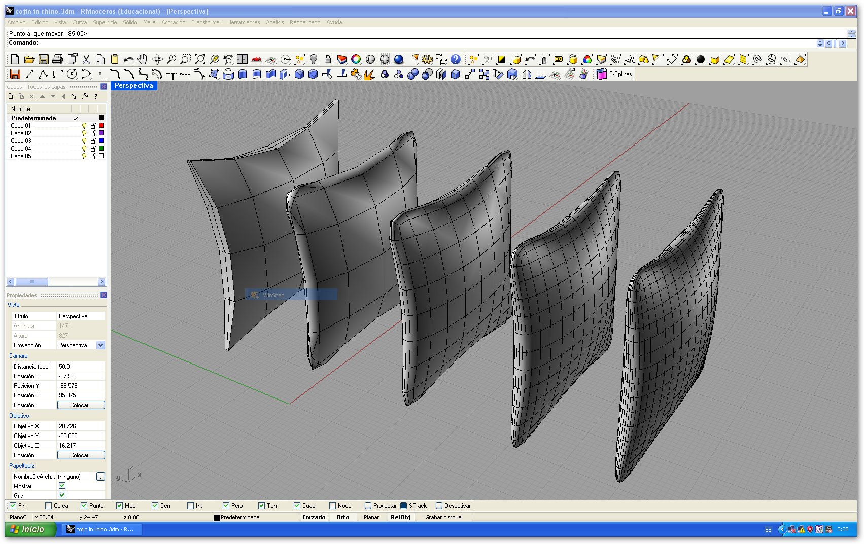

    Este cojín está realizado en Rhinoceros y el Tsplines.
