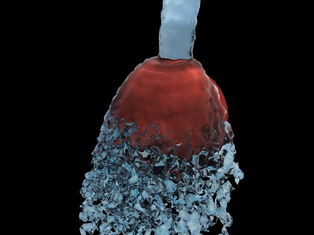

    Decidí aportar mis resultados de largas prácticas con partículas para generar agua ya que buscando en el foro, se bien demasiado de RealFlow o real Glow y nada de 3ds Max pelado, los archivos serán para 3dsMax 8 con Mental Ray como motor de render, el primero es un chorro común bastante bien conseguido ya que probé con una esfera bajo la canilla y creo que el resultado es muy parecido, para la próxima prometo un vaso llenándose.

    Por nada ya es un tema muy viejo lo puse para los que no conocen las BlobMesh, es un archivo muy simple, todo depende de la dinámica que le den a Particle Flow, un truco para lograr chorros más detallados es juntar más las partículas al punto de que haya un muy leve espacio entre sí y reducir casi al mínimo el tamaño de las BlobMesh, de este modo los chorros son más detallados y no pesa tanto porque al estar tan juntas las partículas, las BlobMesh simulan ser una malla porque se unen, lo que sí hay que tener mucho cuidado porque si no el cálculo antes del render puede ser eterno, para agregar la BlobMesh al Particle Flow, creamos una BlobMesh que está en compound objects y un source de Particle Flow, después le decimos a la blob que se añada al Particle Flow y los eventos donde va a aparecer, luego es conveniente borrar las partículas que trae el Particle Flow por defecto.
    Posdata: el vaso de agua aún está pendiente, hice una jarra de cerveza llenándose, pero no pude automatizar el proceso, después me pongo las pilas y lo hago.
