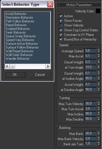

    Pues algo así es lo que tengo en mente. Mi idea es definir comportamientos básicos para un tipo de individuo, comportamientos que serán configurables. Y que al juntar miles de individuos generen movimientos todos juntos en base a los comportamientos básicos del individuo. De esta forma, con unas pocas reglas básicas se consiguen comportamientos de grupo complejos. En principio me decanté por los pájaros porque solo vuelan, y solo tienes que preocuparte de que no se choquen con las cosas. Este ejercicio lo quiero hacer para foguearme un poco con el Api de Maya. Implementar un massive implicaría programar decentemente la interactuación de los individuos a nivel gráfico y eso ya es más laborioso.

    Los delegates(los bichos simulados) tienen distintos comportamientos según el resultado final que desees, como andar por ahí aleatoriamente, acercarse aún objetivo, alejarse, seguir un recorrido.detección de colisiones, reproducción por medio de scripts de animaciones, al igual que algunos parámetros para establecer sus movimientos, velocidad, ángulos de rotación, etc.
    Las aves podrían empezar por andar por ahí, luego seguir en abandada a un objetivo, acercarse con movimientos aleatorios, que cuando se eleven aleten sus alas, que cuando caigan en picada las mantengan rígidas, que su ángulo de rotación dependa de la dirección de desplazamiento.
    Aquí en las imágenes algunos datos con más detalle.
