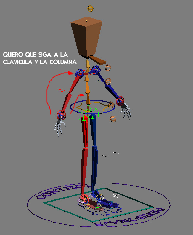

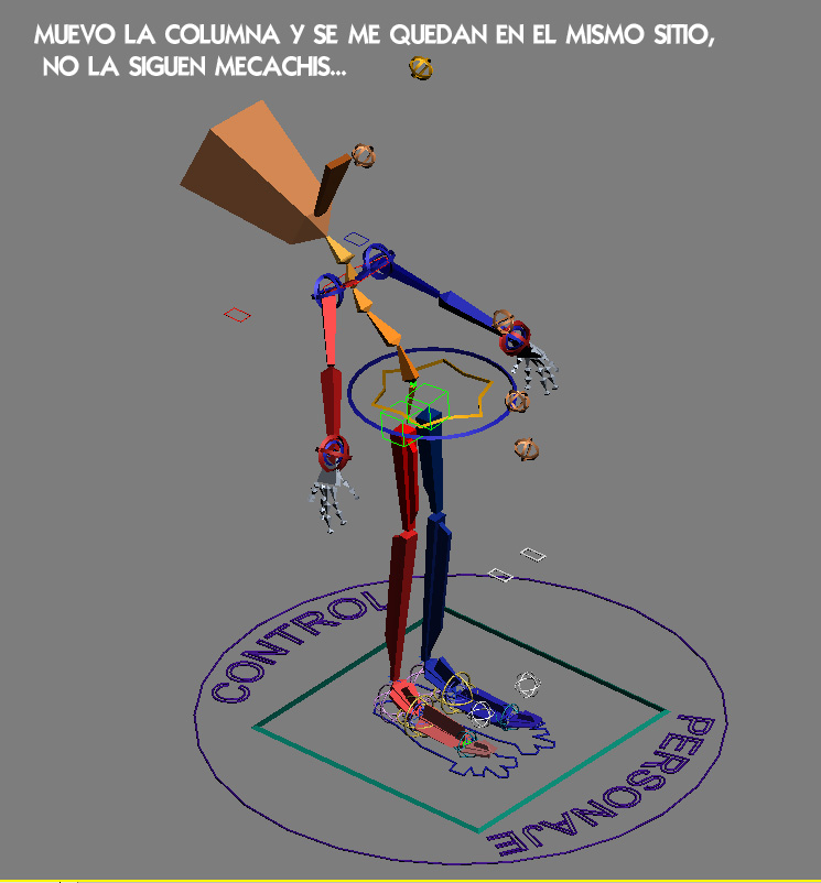

    Mi pregunta es la siguiente. Tengo un rigging hecho y lo que quiero es, en la parte del brazo, cuando mueva el cuerpo, que la mano no se quede anclanda con el ayudante. Vamos tener cinemática inversa y directa a la vez.
    No sé si me explico. Si tiro del ayudante de la mano bien pues tiene CI. Pero cuando muevo la columna el ayudante de la mano con la susodicha se quedan anclados, o sea no siguen al cuerpo. Un saludo que estoy negro.

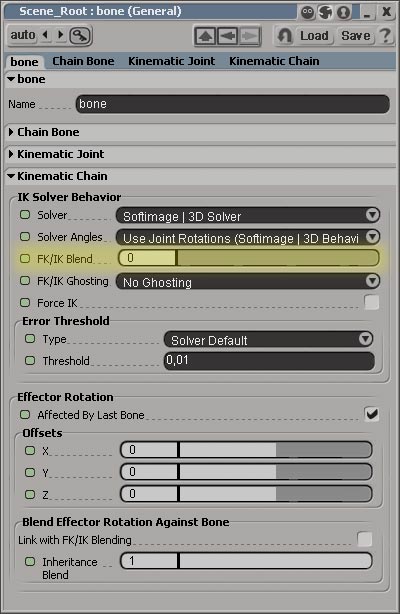

    Después de leer las tripas a la anchoa que acabo de sacrificar para adivinar tu software, deduzco que usas XSI. Así que ss fácil, usa el slider marcado.
    De nada.

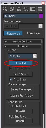

    Impaciente estoy por ver ese tutorial IkerClon. Prefiero no vincularlo a la columna, también quiero que siga al hombro cuando mueva la clavícula.
    Más claro.
Nombre: RIGGING.jpg
Visitas: 94
Tamaño: 142.2 KB
ID: 24949   Clic en la imagen para ver su versión completa.
Nombre: RIGGING2.jpg
Visitas: 97
Tamaño: 117.4 KB

    Por cierto quelvin, no me puedo creer que en XSI sea tan fácil cambiar de IK a FK. Eso lo puedes aplicar a todos los objetos?
    Si, es así de fácil. Cuando es 0 = FK, a 1 = IK. Claro que también acepta valores irracionales com 0.372, y así tener una mezcla entre ambas o pasar suave y gradualmente de uno a otro modo.
    Esto lo tienen los Bones automáticamente, y no sé si se puede hacer con cualquier jerarquía de objetos, tendría que mirarlo.
