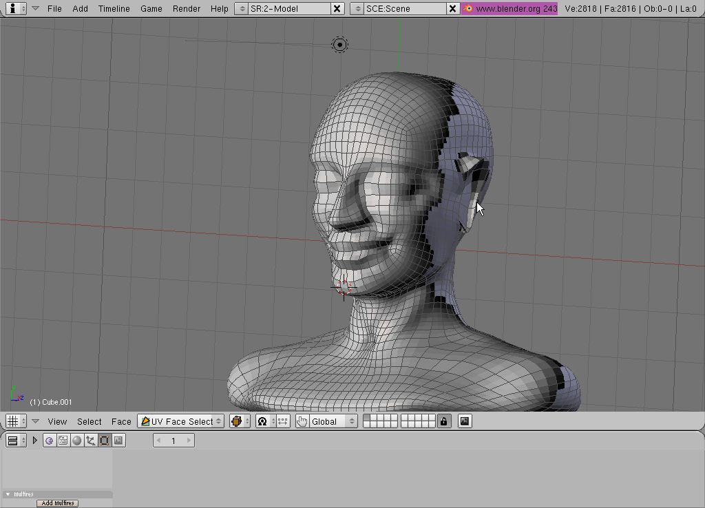

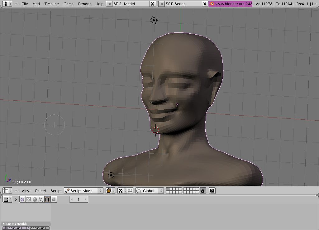

    Blender No se como seguir
    Hola: este es mi primer juego con las Sculpt Mode (un gustazo), pero no sé cómo continuar para definir algunas partes, lagrimal, aletas de la nariz, etc.
    En Sculpt Mode, incluso con el pincel más pequeño muevo más de lo que quiero o no muevo nada. Tampoco se si el nivel de subdivisión de la malla es excesivo o corto.
    La figura no tiene ninguna finalidad solo es un ejercicio o una diversión.

    Hola. Necesitas añadirle unos cuantos niveles de multires para poder trabajar con más detalle. Por cierto, se ve bastante bien lo que llevas hecho. Saludos.
