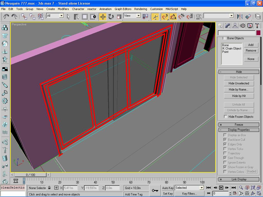

    Hola, Urzay, te hago una pregunta: si quiero hacer una puerta del tipo Sliding de las AEC que vienen con el 3ds Max, pero que tenga 3 hojas en vez de dos, como hago? Porque intento, pero no encuentro forma.
    La puerta tendría que ser de 3 hojas, de vidrio y, además debería estar contenida dentro de un marco. Se puede con las del max? Gracias.
    Edito: adjunto una imagen ilustrando lo que quiero hacer.

    Imerlos: he probado, pero creo que no, puedes aumentar el número de paneles en el apartado rails and panels pero no dejan de ser subdivisiones de las dos hojas principales. De todas formas, lo que buscas no lo he visto nunca ¿se pliegan dos hojas sobre una tercera? En cualquier caso, siempre lo puedes convertir a malla y hacer un apaño.

    Urzay: la idea era que dos hojas se desplacen sobre una misma guía, y una tercera se desplaza sobre la otra guía. Gracias.
