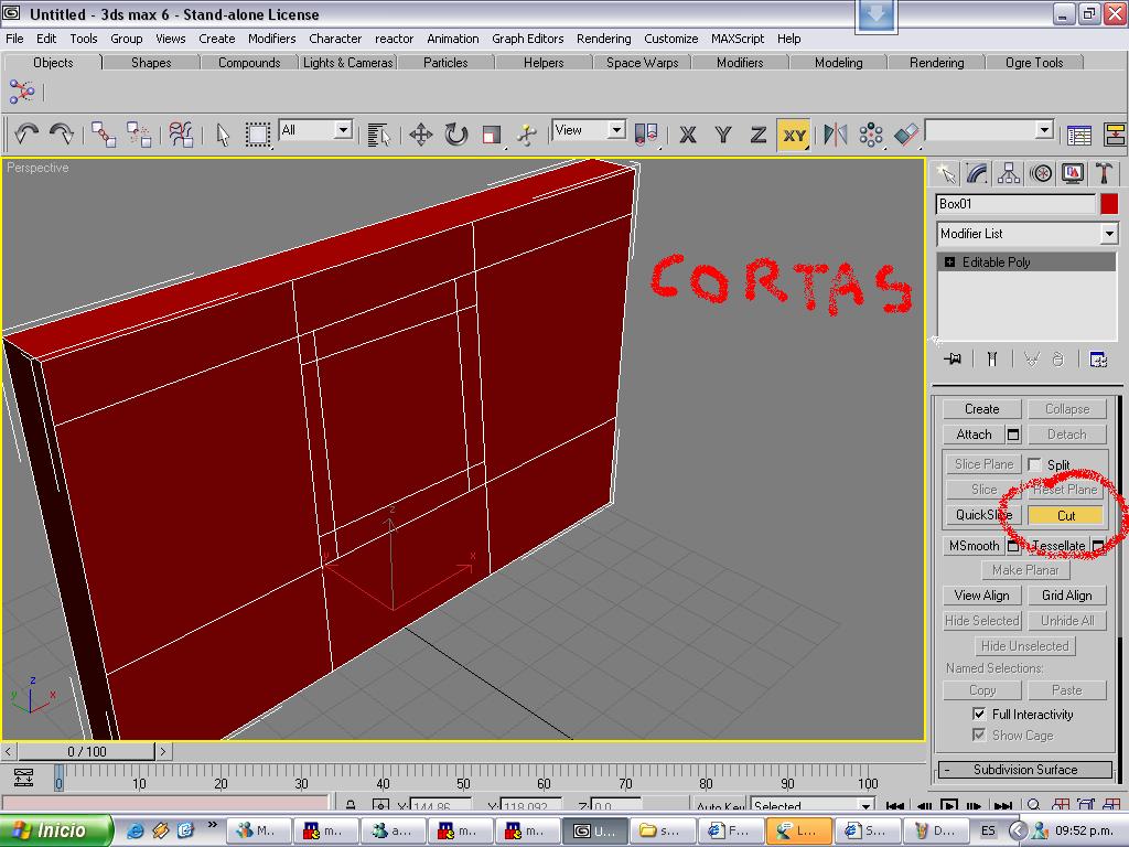

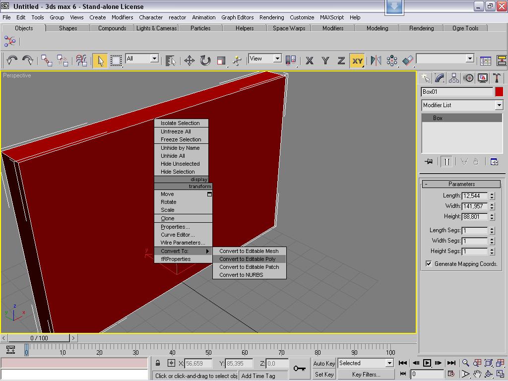

    Hazla con bolean, pero dale un mapa UVW box para que no se corra la textura. Sino mira esto. Bienvenido.

    Muchas gracias Necromancer. Lo que me pones en las fotografías no me sale, cuando le doy a cortar me empiezan a salir triángulos en la malla.

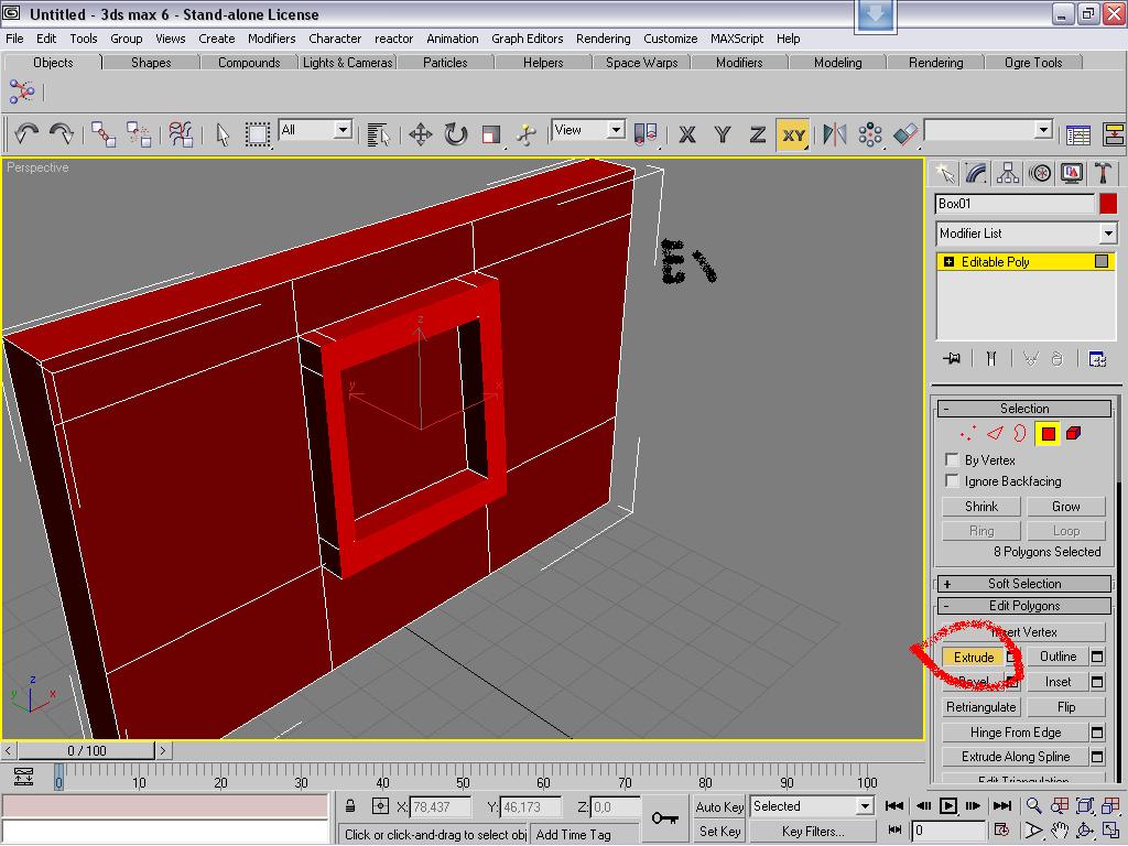

    Aquí te dejo la manera de hacerlo de manera sencilla y rápida sin necesidad de recurrir a los booleanas (mala palabra), como Monsieur IkerClon hace caso omiso de mis mensajes y no verifica que le sucede a mi ftp te dejo la respuesta en este enlace: http://www.Askelmar.8k.com/huecos.htm.
    Observa que hay que trabajar en Edit Poly caso contrario no tendrás las herramientas. Suerte.

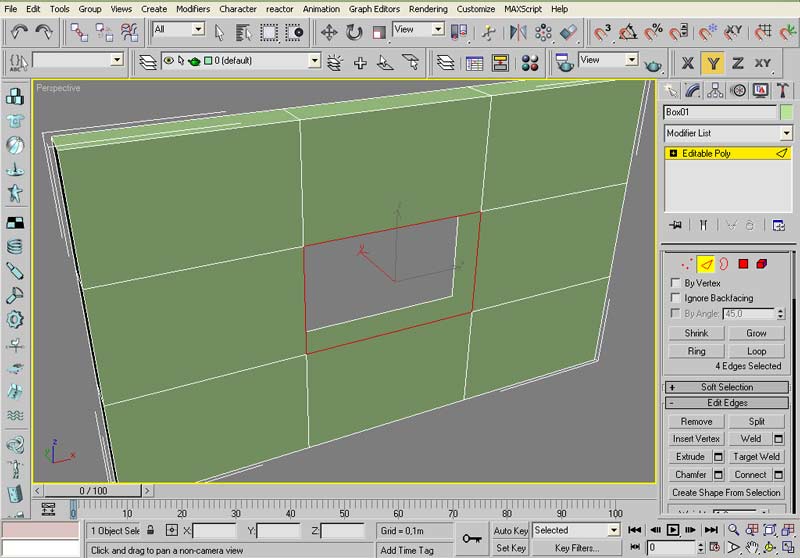

    Askelmar, está claro que esa es la forma más sencilla, pero creo que la herramienta bridge no estaba todavía en la versión 5 del 3ds Max (que es la que creo que tiene cavalier).

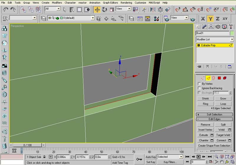

    Si no está esa herramienta, lo que puedes hacer es, después de borrar los polígonos para generar el hueco, selecciona las cuatro aristas del primer hueco, tal y como muestro en la imagen_01 y pulsando la tecla de mayúsculas mientras mueves las aristas hacia el hueco posterior (en my caso el eje y), veras que se crean nuevos polígonos (imagen_02).

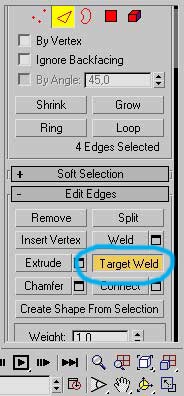

    Ahora pulsa en el botón que pone target weld, veras que queda activado (imagen_03).

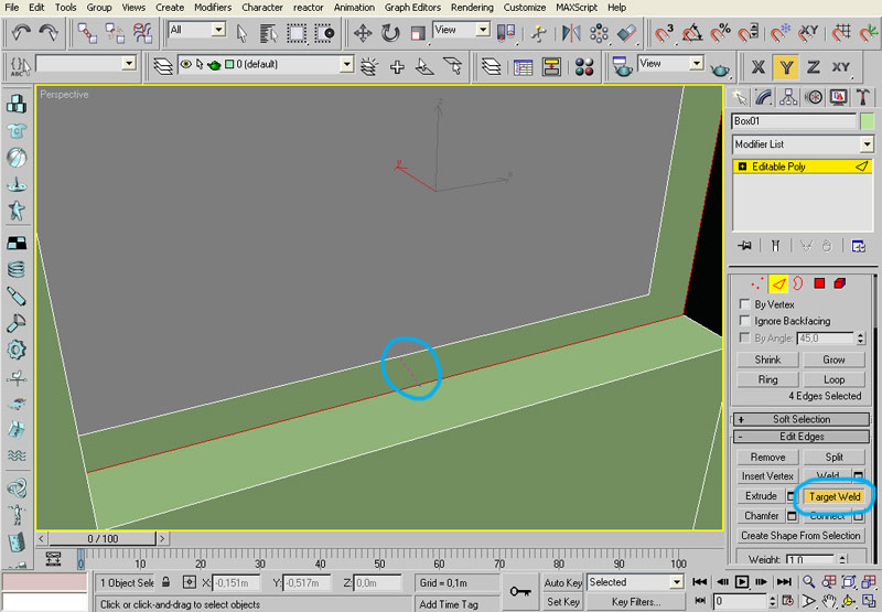

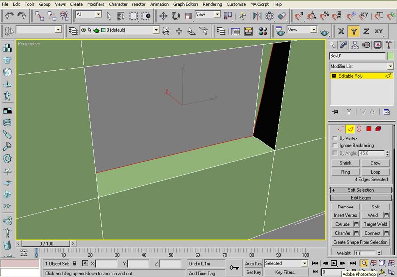

    Pincha en una de las aristas del primer hueco y sin soltar lleva el cursor hasta la arista contraria del otro hueco (veras que sale una línea de puntos, imagen_04). Al soltar la primera arista se soldará con la otra, pero sin que la segunda se mueva de su sitio (imagen_05).
    Haz esto con las tres restantes y ya tienes tapado el hueco.
